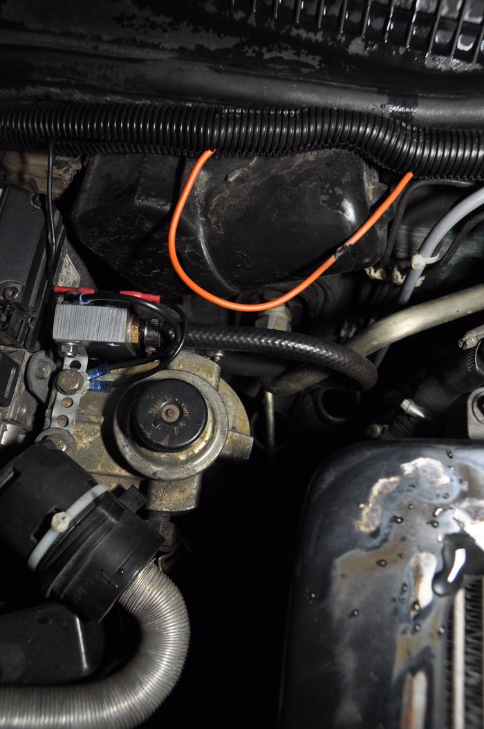

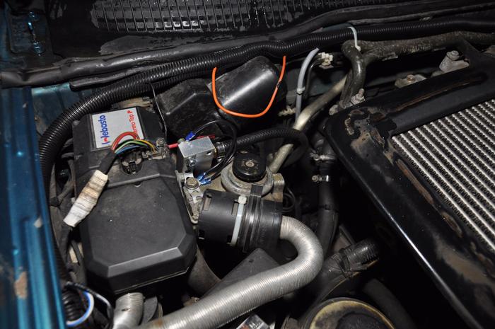

Moin, hier die Bilder von meinem Einbau. Es wurde einfach so ca. 10 cm vor dem DiFi der Kraftstoffschlauch durchgeschnitten und die Zusatzheizung angeklemmt. Im Innenraum ein Schalter von geschaltetem Plus zum Thermoschalter und und zur Spule an einem Relais von da dann auf Masse. Dauerplus an den Schließerkontakt des Relais und weiter an die Glühkerze in der Zusatzheizung. Der Heizungsklotz muss mit Masse verbunden sein. Jetzt sollte das ganze schön funktionieren.
Sollte noch jemand was wissen wollen, kann gerne gefragt werden. Wenn sich jemand sowas zulegen will, sollte man mal Ebäh befragen, da ist der Händler auch und verkauft günstiger und versnadkostenfrei. Gibt aber auch viele andere Hersteller und Varianten. Mir gefällt dieses System aber am besten.
BeitragVerfasst am: 14.12.2012 10:48:34    Titel:
Tipp!
Es ist immer sicherer den + direkt über eine Sicherung auf den Verbraucher zu schalten und die Masse über den Schalter im Innenraum zu führen.
Die + Leitung ist dadurch so kurz wie möglich und bietet den beste möglichen Schutz vor Kurzschlüssen gegen die Karosserie.
Zusätzlich kann man das Relais in die + Leitung einbauen und nur über Masse schalten.

@jochens84: wie benutzt du das Heizelement? Startest du den Heizer beim Starten vom Motor oder lässt du den Heizer eine gewisse Zeit ein "Vorlauf" zum aufwärmen?
Die Lösung scheint ja recht günstig und einfach in der Umsetzung zu sein.

BeitragVerfasst am: 26.01.2013 13:48:21    Titel:
@jochens84: kannst du mir evtl. deine Verdrahtung/Schaltung skizzieren?
Ich werd mir jetzt so ein Heizeelement bestelln und da wäre eine kleine Skizze sehr hilfreich
