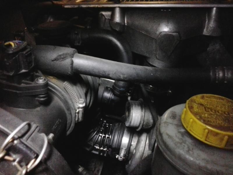

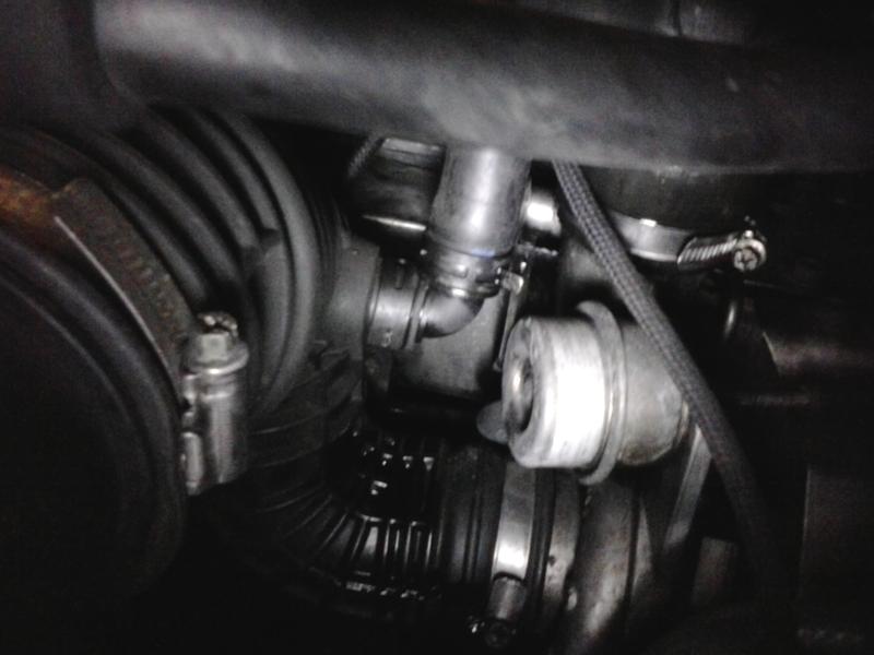

Hab vorhin mal mal den kleinen schwarzen Nagler in die Halle gefahren um einen kurzen Blick auf die Ölquelle zu werfen. Dabei fiel mir auf, dass es aus dem Schlauch heraussifft, der von der schwarzen Dose in Fahrtrichtung links (vor der linken Ecke des LLK) in den Schlauch vom Luftfilter geht. Ich nehme mal an, die "schwarze Dose" ist sowas wie ein Ölabscheider und die Zuleitung, die von unten an diesen herangeht, ist die Kurbelgehäuseentlüftung?
Kurios ist jedoch, wenn ich den Schlauch von der Kurbelgehäuseentlüftung abziehe, ist dieser jedoch fast trocken. -Und an der Stelle wo der selbe Schlauch 25cm tiefer in die Zuleitung des Luftfilters mündet, kurz bevor diese auf den Turbolader geht, tropft das Öl? Das macht doch keinen Sinn... Oder ist der Turbo so hinüber, dass er das Öl nach allen Seiten schleudert? Auf den letzten beiden Bildern sieht man die KGE (Kurbelgehäuseentlüftung, wie ich vermute) und den Schlauch, der von ihr oben abget und dann unten in den Luftfilterschlauch zum Turbo mündet. Oben trocken, unten triefend...

BeitragVerfasst am: 12.01.2013 09:07:48    Titel:
Verfolge den Schlauch mal.
Er sollte am hinteren Ende vom Ventildeckel enden.

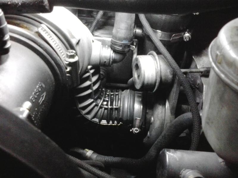

BeitragVerfasst am: 12.01.2013 09:48:02    Titel:
Also der Schlauch auf dem letzten Bild ist auch der,der auf den anderen zu sehen ist und eben in unten im 90°Winkel in den Schlauch vom Luftfilter zum Turbo mündet.Der Schlauch der an meine vermutete KGE geht,kommt von unten aus dem Ostblock.Den Entlüftungsabgang vom Ventildeckel hab ich noch nicht lokalisieren können.War gestern irgendwann zu kalt und ich hatte schon zuviel Sand vom Strahlen im Gesicht....

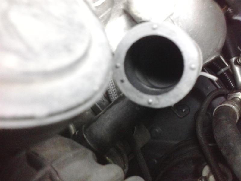

So.
Nachdem nun mal etwas Zeit war sich dem schwarzen Patienten, respektive Pflegefall zu widmen, kann ich nunmehr sagen: Alle die auf Blow By Gase getippt haben, lagen richtig. Hat auch einfach keinen Sinn ergeben, warum der Turbo auf der Ansaugseite so ölnass sein soll, wenn's von besagtem kommt.
Das Kuriosum, warum der Schlauch der KGE an deren Ausgang nun trocken ist, bleibt ungelöst. Auf alle Fälle bläst er aus dem Flansch der KGE das Lied vom Tod.

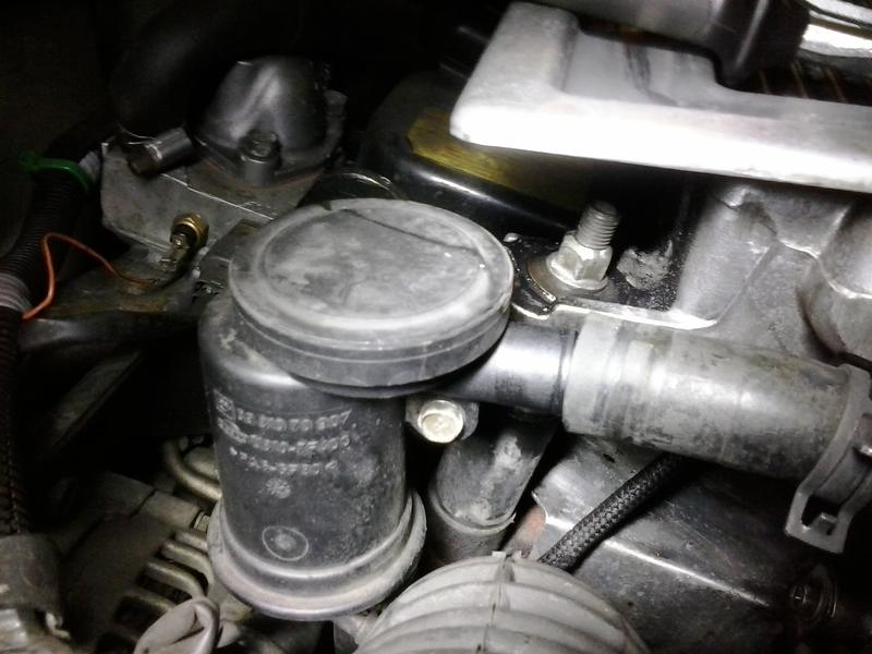

ich hatte es weiter vorne schon gesagt, sitzt auf dem Ventildeckel ein Ölabscheider?
oder kommt der Schlauch einfach so raus?
das runde Teil hier auf dem Bild schaut auch wie ein Ölabscheider aus
sind da mehrere Schläuche drann?, einer zurück in die Ölwanne?
dann würde ich den erstmal tauschen, bevor da unnötig den Motor zerlegst
beim Patrol sitzt ein ähnliches Teil direkt aufm Ventildeckel, das hab ich erneuert und schon blieb das Öl wieder da wo es hingehörte

BeitragVerfasst am: 10.02.2013 20:10:02    Titel:
Hallo!
Ja, ich gehe davon aus, dass das der Ölabscheider ist. Von dem geht ja auch der Schlauch in den Luftschlauch zum Turbo, der unten total verölt ist.
Wenn man den Schlauch zum Ansaugschlauch am Ölabscheider abzieht und gibt ordentlich Gas, dann "rotzt" er gut Öl aus dem Ölabscheider... Ich werde Deinen Rat mal befolgen. -Das wäre ja immerhin die günstigste Lösung. Trotzdem Sollte der Motor nicht derartig viel Luft da rausballern. Wenn man den Öleinfülldeckel abmacht, bläst er da auch ordentlich heraus.

BeitragVerfasst am: 10.02.2013 21:19:52    Titel:
Hallo Thomas
hab mir das gerade bei Nissan angeschaut, das muß er sein, am Ventildeckel ist nur ein Stutzen an dem der Schlauch anfängt
dann müsste das Teil bei Dir aber mindestens 3 Anschlüße haben, Ein und Ausgang und Rücklauf ins Öl, schliesslich muß das Öl ja irgendwie wieder in den Ölkreislauf zurück, eventuell ist auch nur diese Leitung dicht
ich würde das erstmal kontrollieren und dann den Ölabscheider tauschen, dann sollte es wieder ok sein

BeitragVerfasst am: 10.02.2013 21:33:27    Titel:
Stimmt, der Ölabscheider hat drei Anschlüsse. Einer geht runter zur Ölwanne, einer nimmt den Schlauch der Entlüftung vom Ventildeckel auf und einer stellt wohl die Verbindung zur Kurbelgehäuseentlüftung her.
