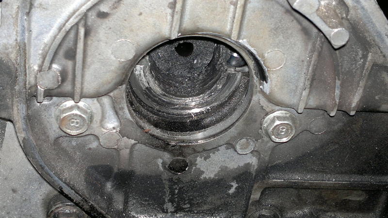

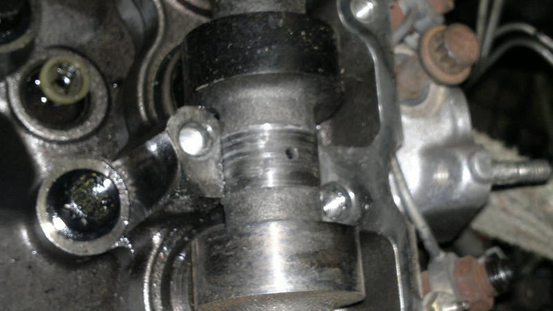

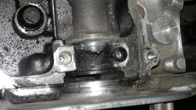

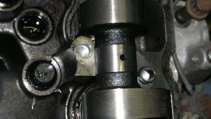

..... Details bitte....

Sieht man die Details nicht ?? Mal abgesehen das man nicht sieht das es ein 5Türiger LC 90 ist.
Zylinderkopf gerissen. Danach Neuen "einbauen lassen", 1625 km später dann das was man sieht.
Lief top, sowohl mit gerissenem Kopp wie auch mit Neuem bis zum Kollaps.
Das sind die Fakten, alte Gurken ist immer gruselig. Muss man Reserve haben dann spielt man weiter Lotto oder überholen, dann gehts wieder 150TKm. Aber ewig gibts nicht.
