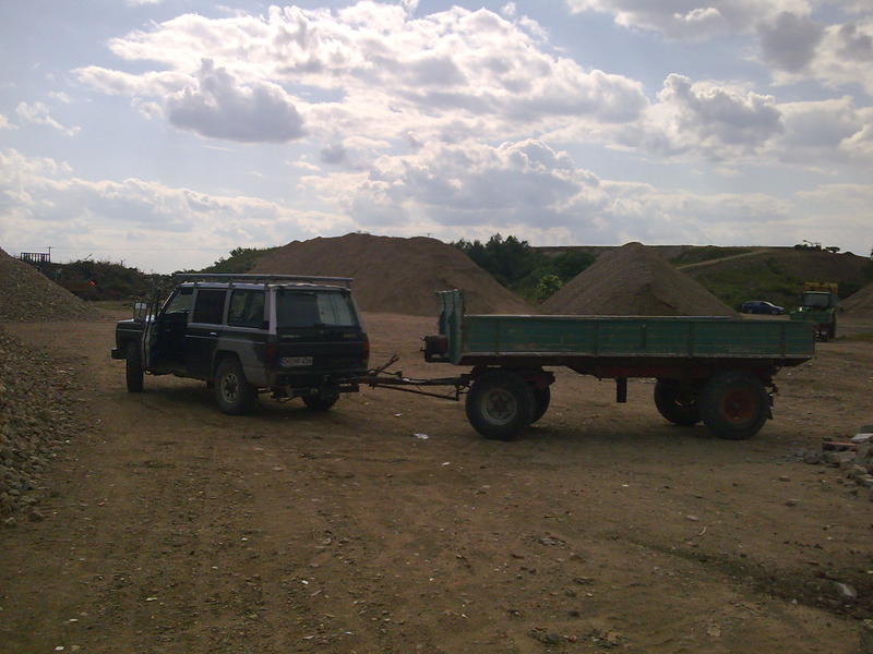

BeitragVerfasst am: 09.02.2013 01:46:07    Titel:
Waren 8 t und dem Antriebsstrang ziemlich egal und das nicht nur einmal Heiligenschein
Gruß Michl
