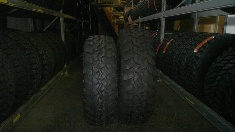

Ihr seit heute alle so..........putzig. Nee, oder?
Matt
Wenn Ihr so weitermacht Smile lasse ich Euch nicht am Ausgang dieser gerade anstehenden Entscheidung teilhaben Ja .
Entweder 5x den Linken oder 4x den Rechten. Kostet beides die gleich Summe und ist daher nur ne Glaubensfrage Hau mich, ich bin der Frühling

Hmmmm ich dachte du wärst Atheist ??? Unsicher Unsicher Unsicher
Was für einem Gummi-Kult betest du denn auf einmal an ?? rotfl rotfl rotfl

King IROK rotfl Es kann nur Einen geben

Tja...ja....King IROK.....wie lange noch Ätsch
Nest du skal kjøpe gyngehest i stedet for dekk for terreng-leketøy rotfl rotfl rotfl

Ob nu Schaukelpferd oder Lammfellsack - ich bin auch auf die Prioritäten gespannt :-)
