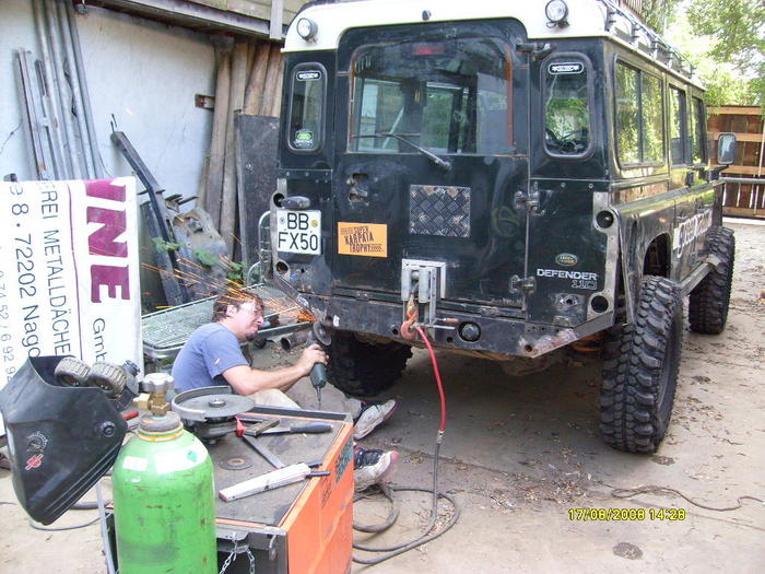

ich hab leider nur noch dieses Bild. Das 4-Kant Rohr steckt in der Traverse. War also hinten fast bündig (bis auf 2mm).
OffroadFan80
Wohnort: Klingenberg am Main
...und hat diesen Thread vor 4550 Tagen gestartet!
1. HDJ 80
BeitragVerfasst am: 24.02.2013 15:25:48    Titel:
Sehr gute Idee, so werde ich das dann wohl auch machen! Hast bestimmt an der Seite bis zu den Kotflügelverbreiterungen schräg abgeschnitten oder??? Welche Reifengröße biste du denn da gefahren??
BeitragVerfasst am: 24.02.2013 17:49:31    Titel:
Reifen sind 35"
Die Unterkante für den Kotflügel schaut meiner Meinung nach am Besten aus, wenn du eine Linie ziehst von der hinteren Ecke zur Radmitte. Ich hatte ca. 1,5 cam weniger abgeschnitten eine Dachlatte mit Schraubzwingen hinten und vorne fixiert und die Kante dann mit nem Gummihammer rum geklopft.

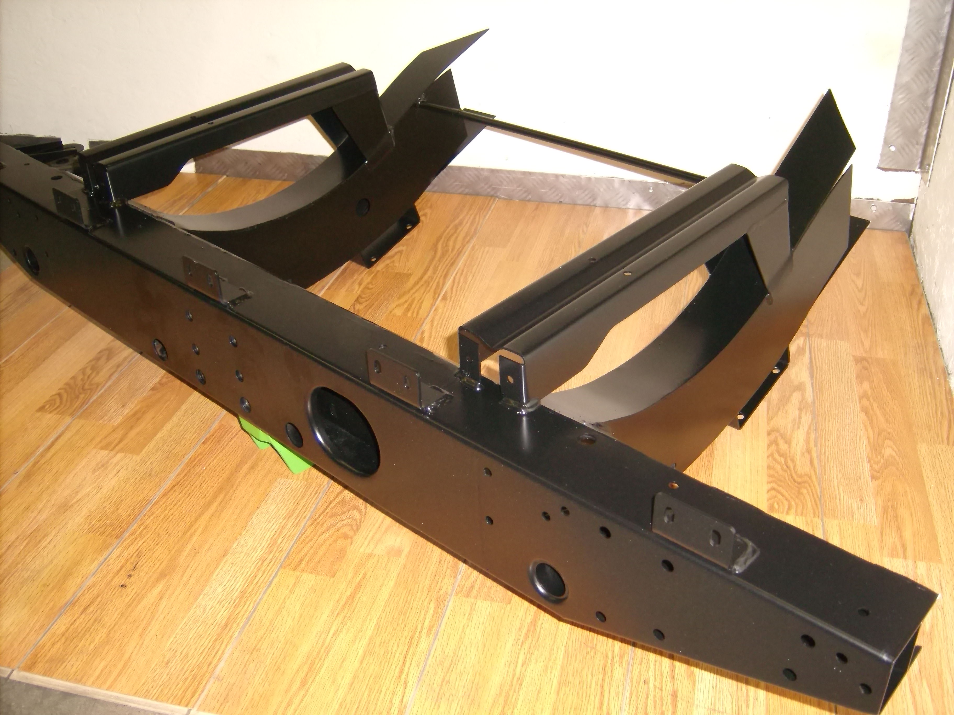

Hab meine Traverse von
http://miboffroad.co.uk/
und der Michi kann sicherlich sagen ob die was taugt - der hat sie eingeschweißt!
Tdi
Std 2mm @ 143.00
H/d 3mm body @ 166.10
Leg length 460mm long
Td5 style long leg 700mm
Std 2mm @ 261.80
H/d @ 292.05
Preise sind in Pfund! Inklusive Versand hat das Teil (3mm/700mm) €468,48 gekostet!
LG
Gerald

Wie hat es denn mit der Passgenauigkeit ausgesehen und wo ist die Öffnung für den Kabelbaum??
