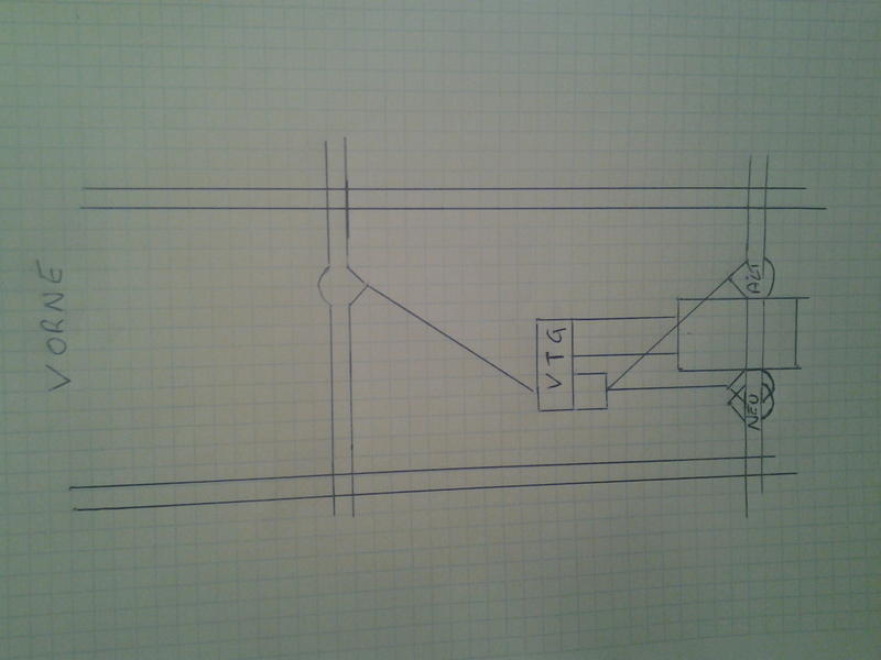

BeitragVerfasst am: 24.02.2013 15:44:21    Titel:
1.Achsen umdrehen, quasi Achsoberteil ist unten, (Da muss einiges geändert werden, schweißen angesagt)
2. Vorderachse hinten einbauen
3. hinterachse vorne einbauen
YES
Kardanwelle für die hinterachse wird sehr kurz, aber ich denke viel Federweg wird das Teil nicht brauchen Winke Winke
servus !!
warum nicht einfach das Diff IM achsrohr verkehrt rum einbauen???.
platzmässig seh ich da kein problem ,der deckel gehört halt auch geändert und die 2 kleinen ausnehmungen für das tellerrad im ""schraubenkranz"" gehören auch geändert.
ansonsten sollte das mit dem umgedehten Diff kein problem sein ,die geänderten schmierungbohrungen im Diff sind ja bei unserem einsatzzweck eher nebensächlich.
das GANZE achsrohr umdrehen hat den vorteil das die diffs dann wieder mit dem umgedrehten motor/getriebe zusammenpassen,die diffs sind ja nicht mittig und wären im falle das wir nur die diffs im achsrohr umdrehen ja dann auf der ""falschen seite"".
DAS sollte sich aber eigendlich knapp ausgehen ,die wellen laufen halt dann schräg zu den diffs ,genau nachgemessen hab ich das aber auch noch nicht.die dann vordere welle ist sicher kein problem ,die dann hintere welle würde schräg unter dem schaltgetriebe runterlaufen ,DAS könnte knapp werden.
andere würden das jetzt sicher am pc ""zeichnen"" und gleich berechnen ,,ICH werd mir einen rahmen samt motor schnappen und es ausmessen.
das ding muss ja keinen grossen federweg haben ,drum könnte sich das trotzdem ausgehen.
gruss ,michi

BeitragVerfasst am: 24.02.2013 15:48:33    Titel:
Naja, die Anderen zeichnen und Planen halt am Rechner weil sie nicht mal eben einen Motor und Rahmen irgendwo rumliegen haben ;)

AntonSL hat folgendes geschrieben:
nabenmotore.....wär auch ne möglichkeit und sogar echt pistenraupenkonform
@gsmix. deinen "punkt1" versteh ich ned
wieso? Eine Achse auf den Kopf gedreht und schon gehts in die Gegenrichtung Winke Winke Diff drehn geht theoretisch auch, nur praktisch ist das aufwändig Winke Winke

BeitragVerfasst am: 24.02.2013 16:09:58    Titel:
ah ja jetzt :-D . dachte eben hä? Diff dreht sich doch noch gleich...aber richtig...räder dann anders. Vertrau mir

BeitragVerfasst am: 24.02.2013 16:22:22    Titel:
Jau... Ich habs mir dann irgendwann mal aufgezeichnet, war auch am grübeln...

BeitragVerfasst am: 24.02.2013 21:00:10    Titel:
servus !!!
ich denke so könnte es gehen.
die hintere achse wird umgedreht ,die vordere beibt , das muss dann halt nur das Diff in der achse umgedreht werden.
der A frame und der mittlere rahmenquerträger müssen natürlich auch weg ,stattdessen kommen vordere LL und ein panhardstab an die achse.
teoretisch könnte man den motor auch noch ein wenig nach rechts rücken ,dann wär der winkel vorne nicht mehr sooo schräg.
grübel grübel ,ich tu mir schwer wenn ich nix greifbares hab zum ausprobieren.
muss gleich morgen abend mal eine karosse von einem schlachtdisco flexen und das in natura ausmessen.
gruss ,michi

BeitragVerfasst am: 24.02.2013 21:56:13    Titel:
HPF hat folgendes geschrieben:
ich hab mitn kugelschreiber gewerkt rotfl rotfl rotfl rotfl rotfl
