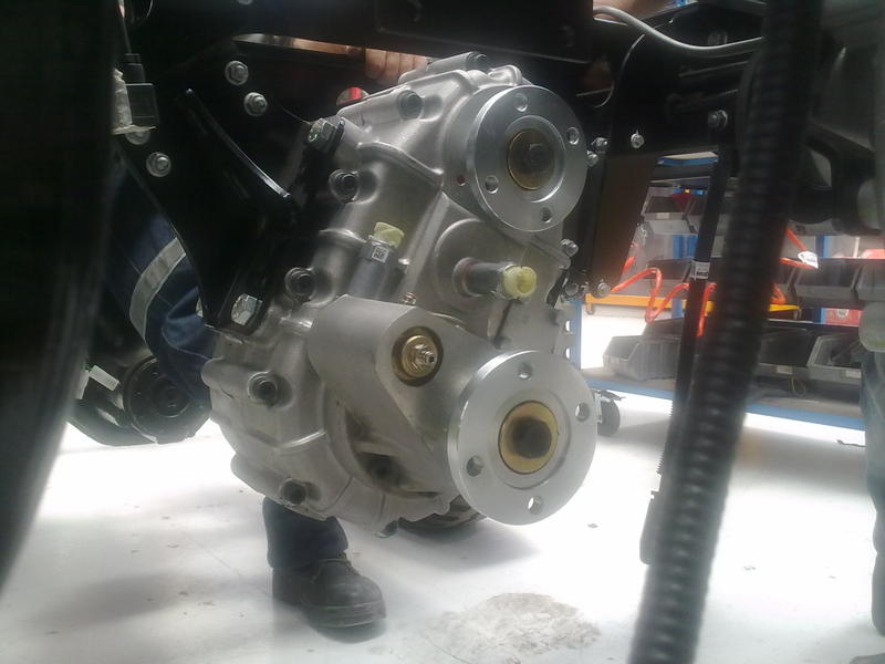

Zum VG652:
Impulsiv würde ich den Tachoantrieb hernehmen. 200 Milliwatt könnten wir schon generieren an Hydraulikleistung.
Scherz beiseite, wenn man am Gehäuse auch noch zerspanen muß ist es schon schwer, vor allem wenn die Wandstärken die Stützkraft nicht aufnehmen können.
Ein eigenes Universal-VTG für Lkw bis 5to (unser Typ 302) haben wir im Angebot, allseits Flansche, Zentraldiff mit Sperre, Untersetzung und PTO, alles pneumatisch geschaltet.
Wiegt 68kg, 400x500x300mm. Bild aus einem Einbau siehe unten, Datenblatt auf Anfrage via Email.
Allerdings müssten wir die Übersetzungen für den G eigens anfertigen. Auch kein Problem.
Axel
