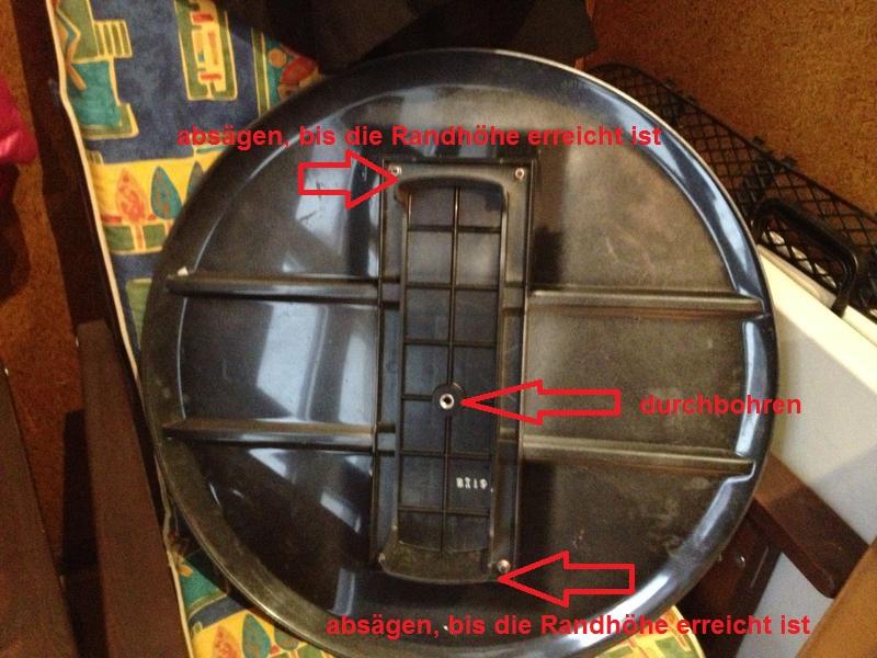

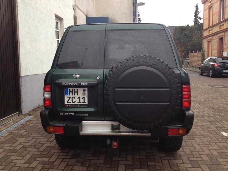

Mit Hilfe einer Gewindestange, zwei Muttern und einer Hülsenmutter lässt das das alte Cover doch ordentlich am Y61 befestigen. Ich finde, es sieht auch da ganz ordentlich aus.
Stefan (el Che) und ich haben es ja auch schon einige Zeit am Ersatzrad, habe es aber mit Plasti-Dip schwarz matt gemacht. Supi

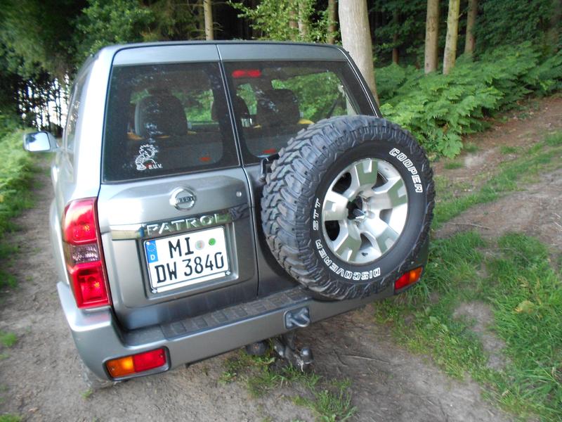

ABER wie ich am Reifen sehe fährst du entweder 16 Zoll felgen (für welche größe das Cover ja ursprünglich ist) oder hast den BFG MT KM2 als 37er auf deinem Fahrzeug! (denn den KM2 gibts für 17" in D leider nur in 3 völlig hirnrissigen größen, die mir alle nix bringen obwohl ich total auf den KM2 abfahre)
Ich hab größentechnisch nunmal die 17" felge vom 2005er modell (die zumindest mir von allen Patrol felgen am besten gefällt!) TROTZDEM DANKE FÜR DEN HINWEIS! Winke Winke

Ja, das sind 16" Felgen, ist aber eigentlich auch egal. Solange das Cover die Felge abdeckt, sieht es bei dir auf der 17" Felge doch ähnlich aus. Vertrau mir
Die beiden Stege auf der Rückseite passen auch bei mir nicht durch die Felge, die habe ich so tief wie möglich abgesägt, so dass die Platte flach auf dem Reifen aufliegen kann. Dann wird in den Ersatzradträger ein Loch in entsprechender Grösse der Gewindestange gebohrt (ich habe ein Stück M10 genommen). Ich habe dazu einfach einen Stift in das Gewinde gesteckt und die Platte dann angehalten, so dass ich die Markierung zum bohren am Träger hatte.
Anschliessend bohrst du durch die Gewindeführung der Platte, so dass du dort ein Loch in der Platte hast. Dann passt du das Stück Gewindestange auf die entsprechende Länge an, verschraubst sie am Reserveradträger. Dann einfach die Platte auf die Gewindestange stecken und von aussen mit einer Mutter, am besten Hülsenmutter, verschrauben.
Die Sache ist in ca. 10 Minuten erledigt. Vertrau mir
(Mit Randhöhe ist der Aussenrand des Covers gemeint, so dass die Platte flach aufliegen kann.)
