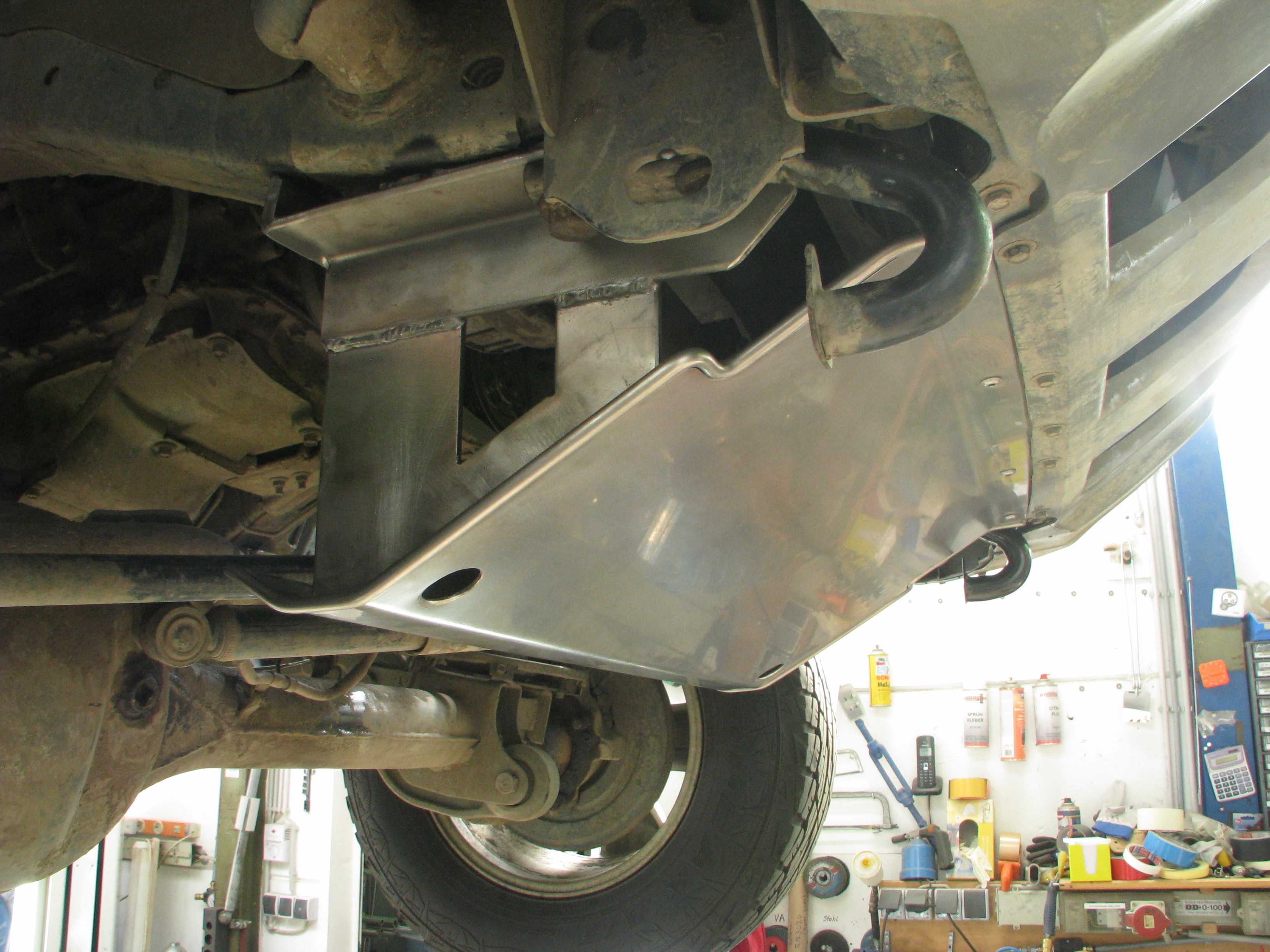

BeitragVerfasst am: 09.05.2013 10:33:19    Titel:
Zweiter Haken ist dran dank Offroad Krümmel:
 Dateiname:  Patrol 2004 Y61 040.jpg
 Dateigröße:  466.39 KB
 Heruntergeladen:  245 mal
Gruss,
Dirk

Nebensächlich - 25.-€ incl. Versand, das war es auf jeden Fall wert. Aussehen und symmetrische Belastung, Erreichbarkeit bei Schräglage, Sicherung und Ziehen gleichzeitig...nicht überlebensnotwendig, aber nice-to-have.
Ich mag da besonders, dass man den Gurt/Seil direkt einhängen kann ohne Schäkel.
Aber ausschlaggebend für mich war die beidseitig identische und sehr stabile Befestigung für den UFS (je 2xM14x1,5. Allerdings NICHT mit den Original-Schrauben möglich, das UFS zu dick).
Gruss,
Dirk

Aaah...alles klaro. Eure Patrolhaken sind nicht seitlich gebogen, deshalb passen die auch links wie rechts. Fehler von mir, sorry. Ich ging davon aus, das die gleichen wie beim kleinen Bruder verwendet werden. Auf jedenfall ist es eine bequeme Sache, wenn man nicht erst im Schlamm suchen muss. Oder gar erst graben, weil die Schnauze genau auf der Seite des Hakens aufsitzt.

@ Jens: jepp! Und man muss nicht im Schlamm einen Schäkel zudrehen Hau mich, ich bin der Frühling
Ich wüsste gern, ob diese Universalhaken:
(ich nehme mal an, der Rechteinhaber nimmt mir die Werbung nicht übel ;-) ?)
...da AUCH passen - Bohrungsabstand ist jedenfalls 60mm (sieht mir nach weniger aus). Die Original-Angelhaken haben hinten ein Langloch. Und eben M14x1,5 - das ist bei sehr vielen Fahrzeugen das Gewinde der Radschrauben, leider dann mit Kegel- oder Kugelbund.
@OZPatrol:
http://www.kruemmeloffroad.de/htm/gebraucht.htm
da gibt es einen "Haufen Teile"...schätze mal, einer der Haken ist jetzt am Kundenpatrol ;-) aber frag an, ging fix und unkompliziert.
