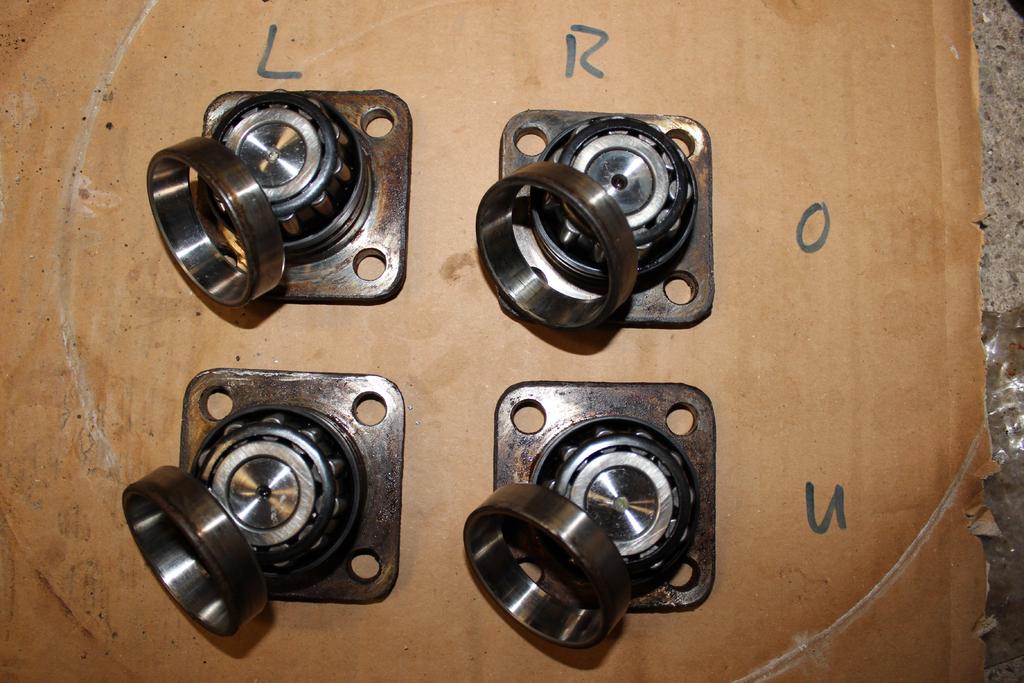

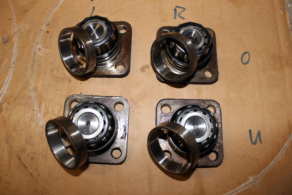

welche der lager würdet ihr tauschen?
BeitragVerfasst am: 21.05.2013 08:24:09    Titel:
Rechts oben hat Rattermarken.
Die anderen schaun nicht so schlecht aus.
Könnten aber auch besser abgelichtet sein.

BeitragVerfasst am: 21.05.2013 19:09:29    Titel:
Ganz ehrlich ? alle 4 würde ich neu nehmen Smile
