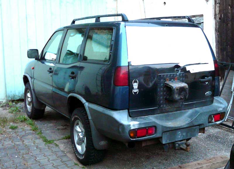

BeitragVerfasst am: 10.07.2013 21:37:33    Titel:
Das erste sichtbare Teil hat seine neue Bestimmung gefunden...
Ich hab also wieder eine Heckscheibe. YES

BeitragVerfasst am: 11.07.2013 00:13:31    Titel:
So hatte ich es mir gedacht, bevor mein Auto in die Hände der türkischen Aufkäufer gefallen wäre, die sich dann die Hände gerieben hätten.
Meine Edelstahl Auspuffanlage wäre sicherlich besser an dem Auto. Auch etwas mehr Power wäre gut.
