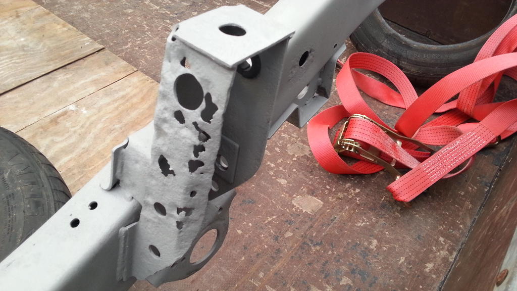

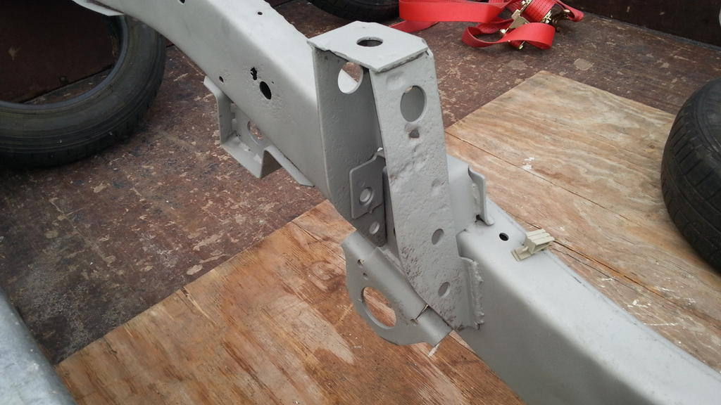

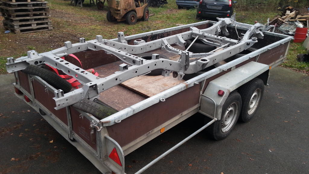

Der Rahmen ist seid Samstag beim Strahler und wird diese Woche fertig. Danach wird er geschweisst und dann mit Chassie Lack bearbeitet. Suche immernoch eine gute Quelle um Targgelenke,Spurstangenköpfe und Querlenkerbuchsen zu bestellen.
Wenn da einer was weiss...

Edit: Rahmen wird die Woche nach dem Strahlen mit Brantho Korrux 3 in 1 lackiert und fertig ! Hab mit einem Restaurateur gesprochen und er sagte die nehmen nie etwas anderes und kann es nur empfehlen.

hk-md-21 hat folgendes geschrieben:
Ja, Brantho Korrux ist auch mein Mittel der Wahl für den Rahmen. Bleibt leicht elastisch und ist daher hilfreich bei
Steinschlag. Nicht zu wenige Schichten, mehr hilft hier auch mehr. Und überlackierbar mit sich selbst ohne anschleifen.
Kann ich nur bestätigen, damit hab ich meinen Rahmen auch behandelt bei der Restauration! Klappt klasse!
Ich hab im übrigen meine gepulverten Felgen auch nochmal mit Klarlack behandeln lassen. Hält seit Jahren ohne jegliche Probleme, Abplatzer oder Risse. Für n Rahmen aber aufgrund o.g. Steinschlaggefahr und Verwindungsrissen ungeeignet meiner bescheidenen Meinung nach...

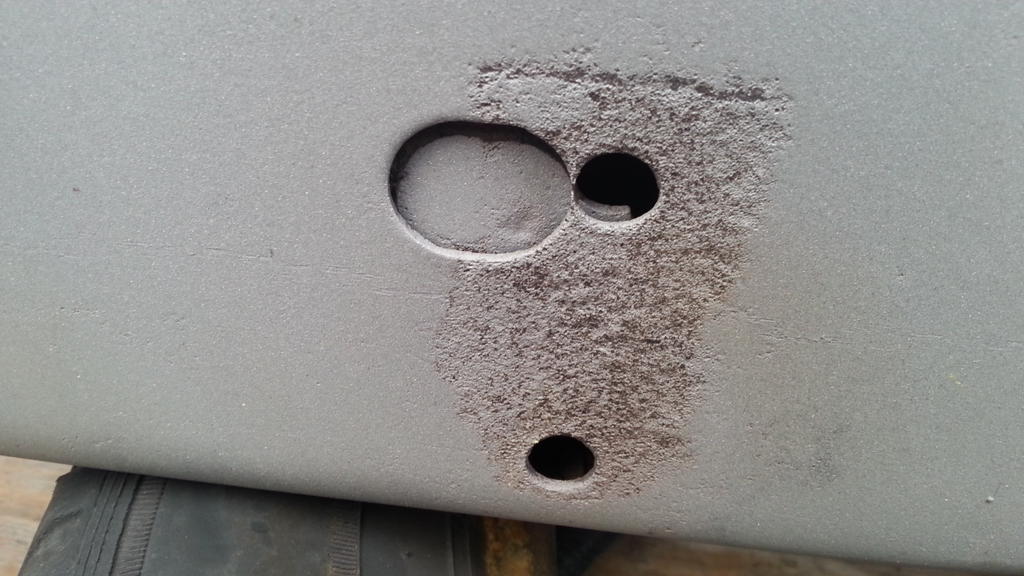

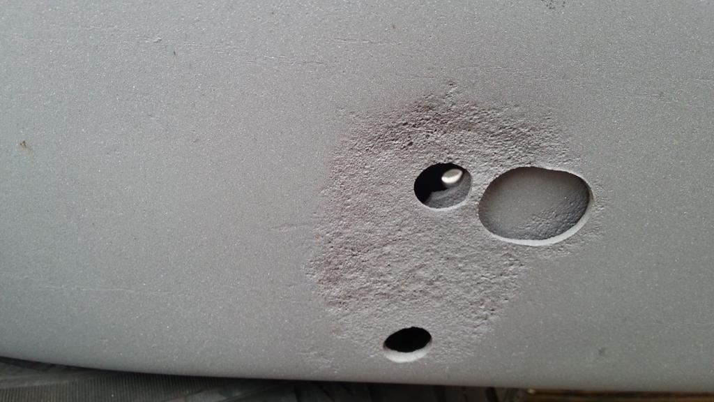

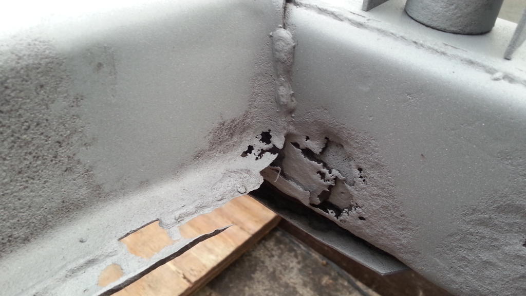

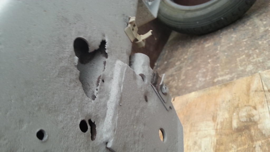

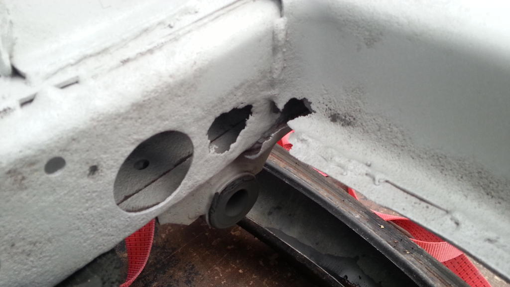

BeitragVerfasst am: 15.11.2013 06:19:37    Titel:

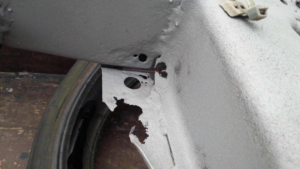

Positiv geworden Smile
Nun heisst es dünne Bleche raus und neue einschweissen. Dann gibt es Lack !

BeitragVerfasst am: 15.11.2013 08:18:38    Titel:
Na das geht ja noch, da sah meiner schlimmer aus. Viel Erfolg! Und innen guuuuuuut fluten, geht im ausgebauten Zustand viel besser!
