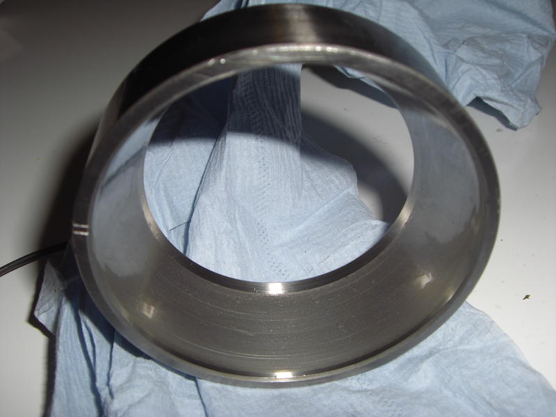

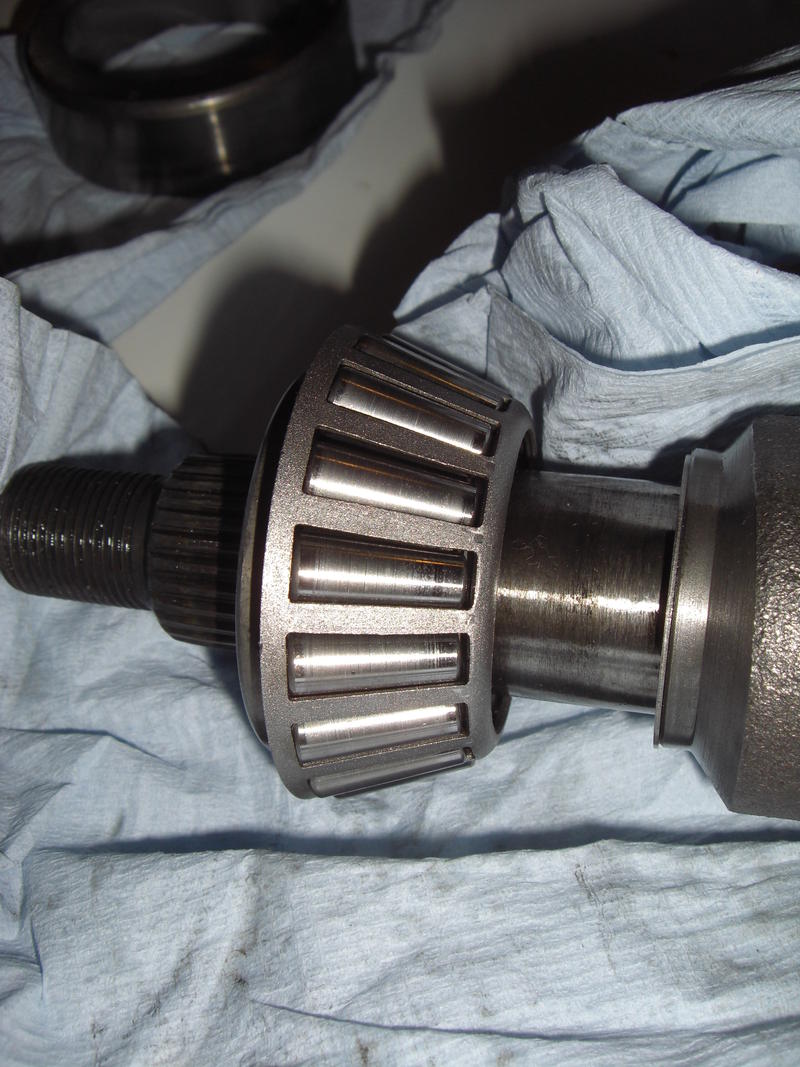

Hab jetzt das Differntial zerlegt.
Das Rattern, wenn man am Flansch dreht, war auch noch bei ausgebautem Ausgleich vorhanden, also nur der Triebling alleine.
Die Lager und Schalen sehen jetzt nicht so übel aus es sind jedoch überall kleine Punkte und Riefen zu sehen.
Lager sind übrigens
32306 bzw 32307.
Hab den Triebling aber nach Abschrauben der Mutter und Abziehen des Flansches nicht, wie im WHB beschrieben, nur mit leichten Hammerschlägen raus bekommen sondern nur mit der Presse, hat jemand ähnliche Erfahrungen, meiner Meinung nach muss ich den dann auch mit der Presse wieder einbauen und nicht nur mit der Hand reinschieben.

Hoffe du hast neue Lager eingebaut.
Denn die sind total fertig!
