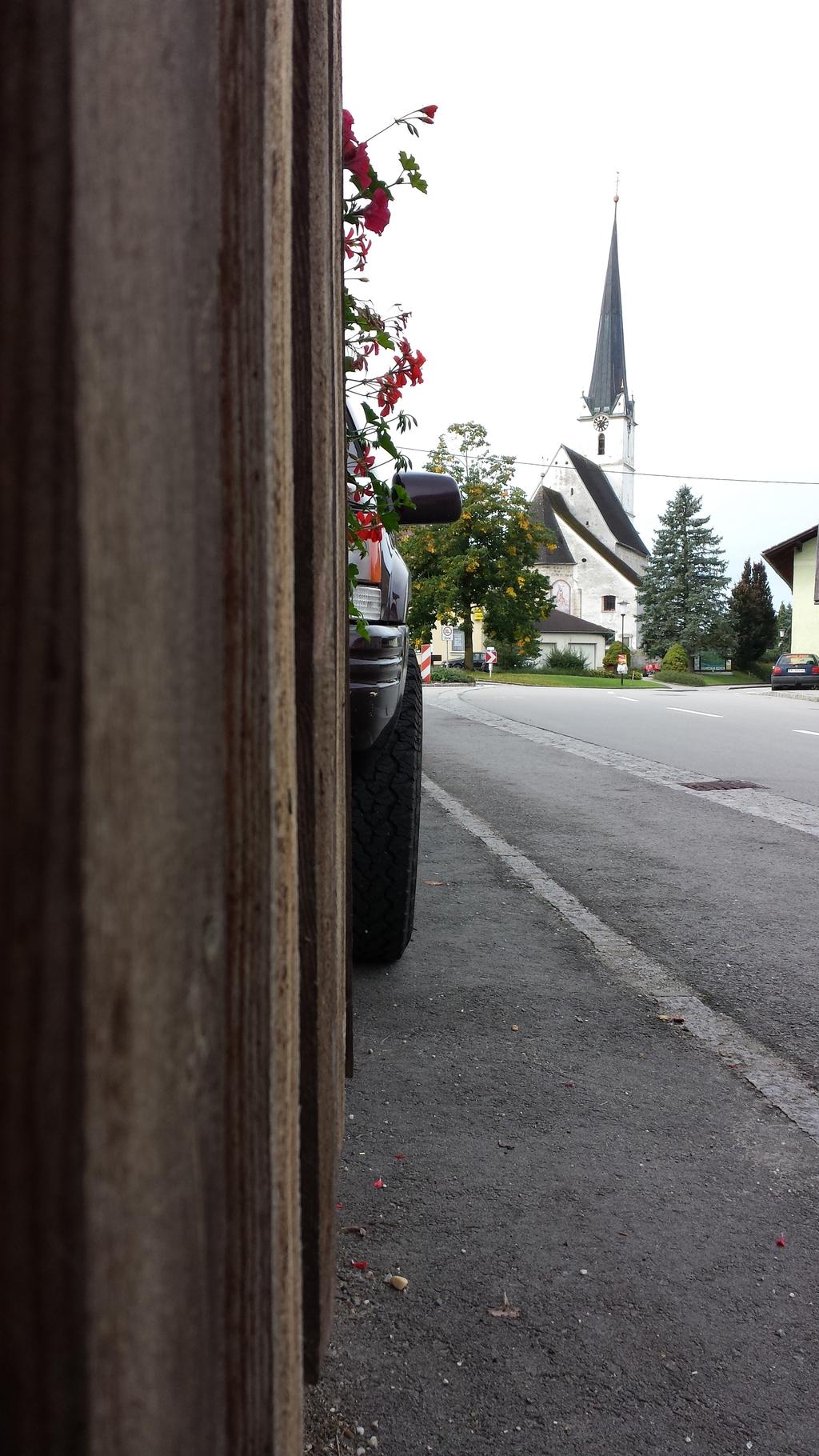

BeitragVerfasst am: 16.09.2013 16:02:46    Titel:
Hier sieht man es sehr gut
Das ist nicht in 3 Minuten erledigt !! Danke Rainer

BeitragVerfasst am: 16.09.2013 16:08:55    Titel:
Das sieht wirklich sehr merkwürdig aus.
Ich gehe gleich mal auf den Hof und gucke am Z nach. Wie das aussieht.

BeitragVerfasst am: 16.09.2013 16:10:13    Titel:
ist auf beiden seiten so

BeitragVerfasst am: 16.09.2013 19:14:29    Titel:
Also bei mir mal gemessen, wenn du eine Wasserwage an der Reifenflanke stellst und sie in waage einpendelst dann steht das Rad oben etwa 0,5 cm weiter innen, mit einem Winkelmesser sind das dann knapp 1 grad Sturz was völlig ok ist.
Bei Dir stehen sie ja aber oben raus,
Also kann die Achse nicht krum sein, sonst wär es genau anders rum.
Und ob nach der Höherlegung sich die Achse so ins negativ drehen kann das aus der Vorspur so ein Negativ Sturz werden kann( weil die Achse sich ja bei einem Lift ins negativ dreht) ist nur möglich wenn du mind 3,5" lift hast mit den Orginalen Längslenkern. Weil du das nicht mehr mit den Exentern hin bekommst sie in die richtige position zu drehen.
Läuft der den noch geradeaus?
Miß mal bitte von der mitte der Radnabe bis zur unteren kante des Kotflügels, HA wie VA, und sag mir was du für Längslenker drin hast. Dann kann ich dir sagen wieviel Lift er hat und ob die VA richtig steht oder nicht.

BeitragVerfasst am: 16.09.2013 22:41:00    Titel:
der Kirchturm ist schief!!
deine achse ist, durch dein was auch immer du eingebaut hast, zu weit gedreht!!
