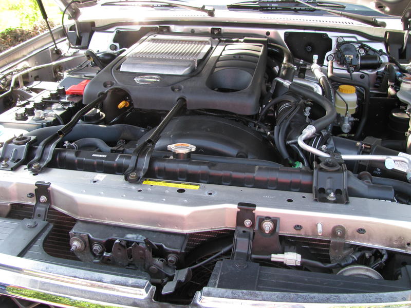

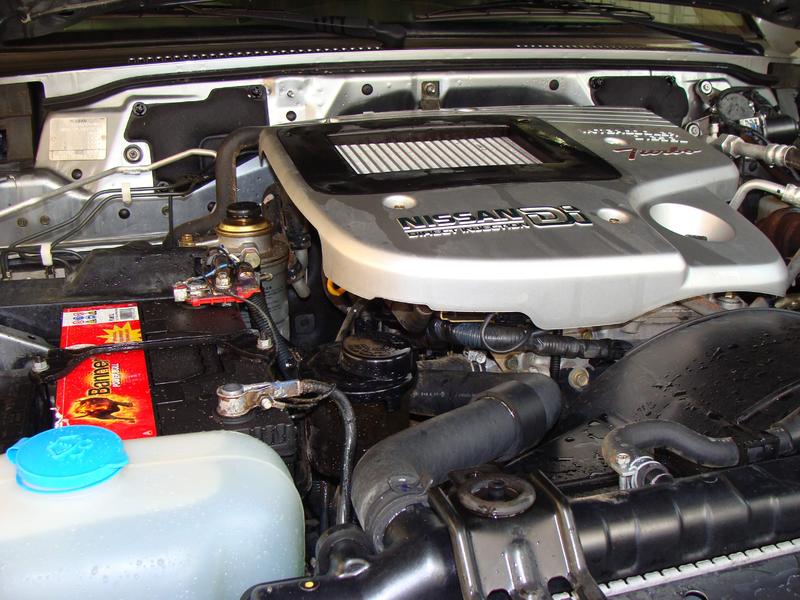

Ja es gibt noch einen unterschied, allerdings erst ab dem baujahr 2007, ab dem baujahr hat nissan den ZD30 als, könnte man sagen "Pumpe Düse" ebenfalls schon mit 160 PS, gegen ein Commonrail system ausgetauscht, leistungs und drehmoment daten sind allerdings gleich geblieben!
das einzige was sich geändert hat, ist das dieser ab werk eine grüne plakette bekommt, aufgrund der genaueren einspritzzeitenregelung!
der motor läuft etwas ruhiger (nagelt weniger) und zieht subjektiv etwas besser an (mein gefühl bei einer probefahrt)
und sieht ansonsten anders aus:
der alte ZD30 mit 160 PS und einspritzung wie beim 158PS motor
der neue ZD30 mit 160 PS und commonrail einspritzung (grüne plakette)
