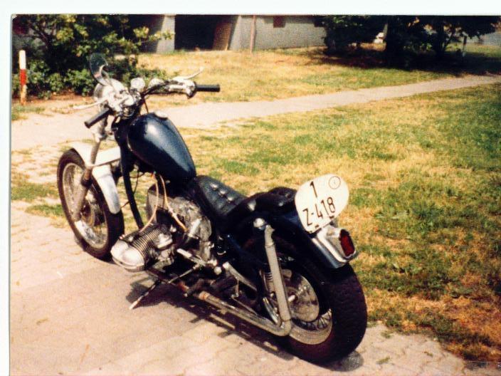

Hatte früher mal beim TüV nachgefragt wegen Verchromung vom Motorradrahmen und im BMW-Werk in Berlin hat man muir das bestätigt, da hab ick immer Kleinteile verchromen lassen...
