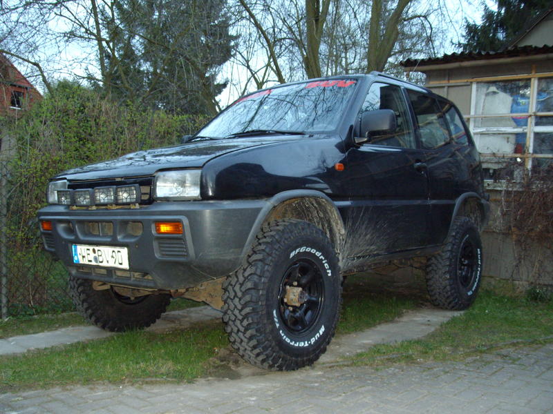

Bevor ich mir den Patrol geholt habe, hatte ich einen R20 (Benziner) und bin auch gut ein Jahr mit 33ern gefahren.
Abgesehen von einem Bodylift, würde ich noch eine Verstärkung des Lenkstockhebels empfehlen - ausgeschlagene Spurstangenköpfe sind jedoch dann Standard, also müssten die idealer weise auch verstärkt (oder oft getauscht) werden...
Davon abgesehen gab es nie irgendwelche Probleme. Und ich habe dem Terrano wirklich nichts geschenkt Supi
