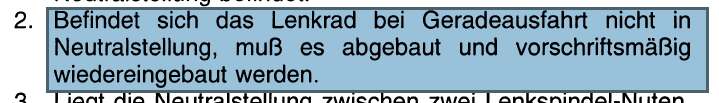

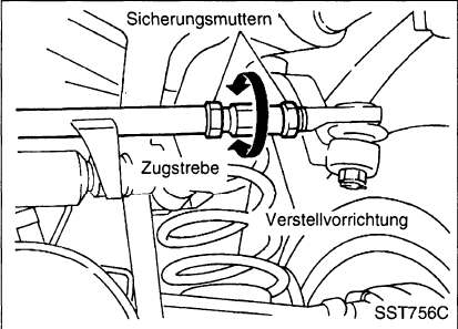

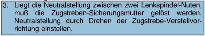

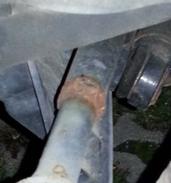

DerGlonntaler
BeitragVerfasst am: 08.11.2013 23:05:21    Titel:
Interessant ist auch das WHB
dort steht unter 2. oben gesagtes
unter 3. steht sogar mit Bild
nur leider gibts diese Schraube in der Realität nicht
dort ist nur ne rostige Schweissnaht
BeitragVerfasst am: 09.11.2013 18:15:38    Titel:
Also ist im prinzip beides erlaubt und offiziell!
dann wäre das ja geklärt!
Super! Winke Winke

Schlomo
Wohnort: Schwarzwald
1. Patrol Y61 RD28Ti `98 SWB
2. und noch paar andere alte Kübel...
BeitragVerfasst am: 10.11.2013 00:31:12    Titel:
die "Zugstrebensicherungsmutter" hab ich bei mir drin, serienmäßig. Ist ja die welche direkt an den Lenkgetriebearm (Pitmenarm) ansetzt!? Hab da schon mal nach einer Korrektur der Vorspur das Lenkrad gaaaaaanz einfach begradigt.
DerGlonntaler
BeitragVerfasst am: 10.11.2013 00:38:06    Titel:
Glückwunsch, dann ist dein Patrol die große Ausnahme
von meinen fünf hatte es noch keiner, aber jeder ein schief stehendes Lenkrad, neu ab Werk
Bart
Kein Titel, keine Kekse
BeitragVerfasst am: 10.11.2013 10:09:46    Titel:
Hab grade bei meinem nachgesehen da ist auch nur ne Schweißnaht rotfl
