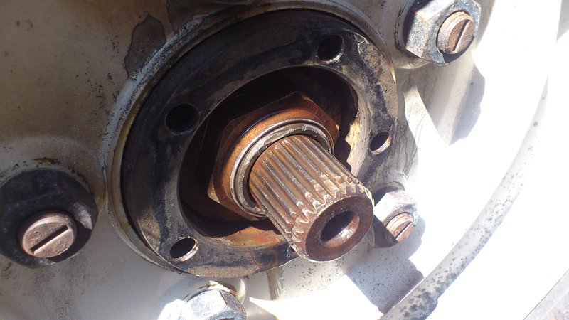

hatte auch das Problem.
oderer Teil des Mitnehmers abgeflext. Nuten für Abzieher vergrößert und mit Schraubzwinge gegen abrutschen gesichert:
Beschädigungen an der Verzahnung sind nur ganz aussen und minimal. Rost ist immer noch zu viel dran:
Mit Dreikantfeile und Drahtbürste Rost aus der Verzahnung entfernt, danach eingeölt:

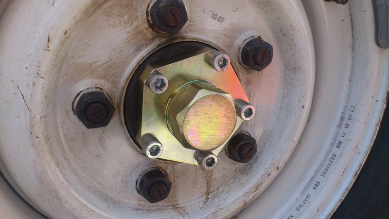

Mit neuem Mitnehmer versehen:
PS: das war bei einem 2007er TD4 der aber irgendwann die Kappe verloren hatte und keine mehr drauf machte. Blöderweise vorne. Alle Versuche mit Meisel, Heißluftfön, WD40, Schweißbrenner waren erfolglos. Selbst mit dem Abzieher wars hart an der Grenze.
Viel Spass.

Wie hast du denn den Rand durchgeflext bekommen,
der in der Nabe liegt?
autoteam-essen.de
BeitragVerfasst am: 07.11.2013 23:08:31    Titel:
nicht ganz durchgeflext und dann tot gehebelt.
