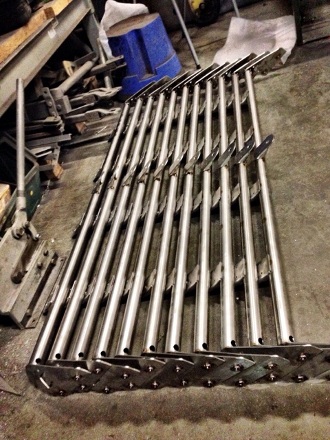

Was sind denn gängige Latüchten?
z.B. die im Ausgansposting erwähnten Vision-X HPX/LPX-Modelle, aber auch die Utility Market Extreme aus dem gleichen Hause. Oder alte Halogen-Leuchten, die noch im Lager rumranzten oder Arbeitsscheinwerfer von Hella, kurz das meiste, das hängend/stehend montiert werden kann. Mindestens zwei Varianten werde ich dann im fertigen Zustand fotografieren, einmal zwei zugelassene flache LED Fernscheinwerfer und einmal 4 runde Arbeitsscheinwerfer in "klassischer" Optik.
Und was, wenn in einem halben Jahr andere gängiger sein sollten?
Dann ist der Bügel nach wie vor flexibel nutzbar und nimmt mit großer Wahrscheinlichkeit auch diese auf.
Und wie überhaupt hält denn nun sich das Gesamtkunstwerk an der Rinne fest?
Nur seitlich, wie es die Zugrichtung der Schrauben vermuten lässt?
Der Bügel steht in der Rinne und wird mittels des L-förmigen Teils geklemmt. Im Gegensatz zu anderen Anbietern vermeiden wir es, Löcher in die Regenrinne zu bohren.
Der untere Angstbügel ist dann der Eisdiele gescholten oder doch schon dem Astdraht?
Meinst Du damit das L-förmige Teil? Das dient der Fixierung des Lampenbügels. Ein Astdraht ist nicht vorgesehen, auch ist´s kein Lastbügel, für eine statische Last von 10-12kg ist diese Art der Befestigung absolut ausreichend und auch pistenfest.
Und aus welchem Grund wird hier WIG geschweißt?
Präferenz des Mitarbeiters, der den Prototyp fertigte und anpasste. In der Produktion wird dann im MIG/MAG Verfahren gearbeitet.
dir fallen doch bestimmt noch andere bl...... ähhh komische fragen ein........... Nee, oder? Hau mich, ich bin der Frühling stimmts ???
Was ist an einer Schweißgruppe flexibel?
Die Klemmung erfolgt also nur seitlich?
Ja.
Nur woher soll der untere Schenkel des Winkels wissen, dass er auch eine Funktion hat?
MIG oder MAG? Hab ichs überlesen? Welcher Werkstoff wird denn verarbeitet?
Tschüß
Kurt
tamarus
HdPswv?
Mit dabei seit Mitte 2013
Wohnort: Vogtsburg
1. Defender TD5 110
BeitragVerfasst am: 15.11.2013 00:39:09    Titel:
Da das Profil ein Ovalrohr ist (40x20x2mm) denke ich ist es normaler Stahl, also S235.
WIG warum nicht wenn´s dem Schweißer Spass macht.
Ich bin auf der Suche nach mir selbst, also wenn ich zurück komme und bin noch nicht da, sagt mir Bescheid, dass ich auf mich warte...

tamarus hat folgendes geschrieben:
Es handelt sich um Edelstahlrohr ø 33,7x2mm
Seitenbleche, Klemmblech und Distanzscheiben aus Edelstahlblech t=3mm
Das Material wird nach dem Schweißen sandgestrahlt und dann auf Wunsch gepulvert.
Die Bestückbarkeit/Verwendbarkeit mit zahlreichen unterschiedlichen Lampenmodellen.
Die erfolgt so, wie ich´s im vorherigen Posting beschrieben habe.
Ja.
Der tut einfach, was er soll, da bedarf es keines Einflüsterns.
Nein, hast Du nicht. Die Information liegt mir auch nicht vor, da sie für den Anwendungszweck des Produkts für den Kunden nicht relevant ist. Zum verwendeten Material schrieb ich im ersten Posting:
Komplett aus Edelstahl,
