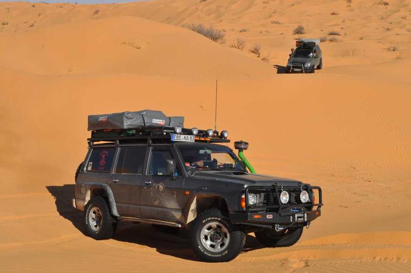

@floh110: Warum denn so breit? 285/75 R16 haben den gleichen Durchmesser, lenken sich leichter, sparen Sprit Heiligenschein und Du hast mehr Auswahl. Ich habe sie auf meinem Y60 eingetragen. Sie laufen auf den o.a. Felgen selbst ohne die hässlichen Gummilippen perfekt in den Radkästen und so schauen sie auf dem Y60 aus:
Gruß, Eckard
