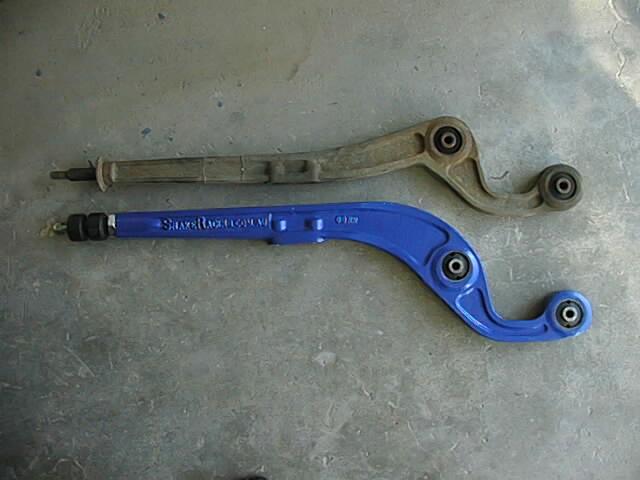

Hier mal der direkte Vergleich. Das Bild hab ich gemacht bevor wir das SR fahrwerk eingebaut haben:
GR-uß Thorsten
...irgendwas is´ ja immer!

BeitragVerfasst am: 23.11.2013 20:16:23    Titel:
Sehen ja mal richtig robust aus! Und damit wäre der Nachlauf korrigiert und auf der Rahmenseite die Spannung auf den Gummis weg???? Dachte die wären hinten etwas abgewinkelt Unsicher
BeitragVerfasst am: 24.11.2013 10:25:57    Titel:
Das sind, abgesehen von den originalen Längslenkern die einzigen geschmiedeten in Nissan Qualität die es zu kaufen gibt.
Die Teile sitzen Spannungslos im Rahmen.
Irgendwo beim Balko im Fred, konnte man sich das schön anschauen. Gerade wenn man gar nicht korrigiert.
Heute hat er ja drop boxes, die ich mal gebaut habe.

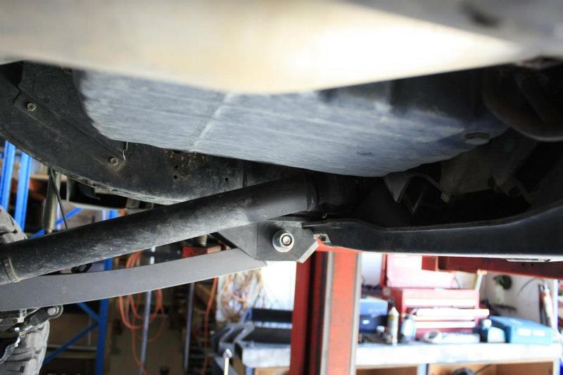

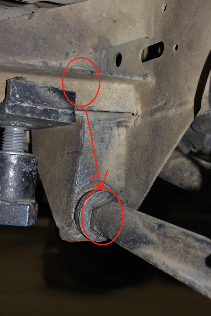

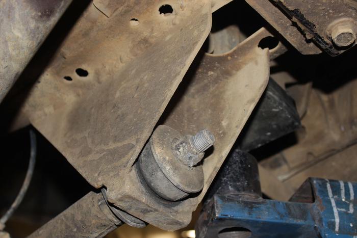

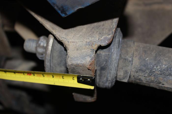

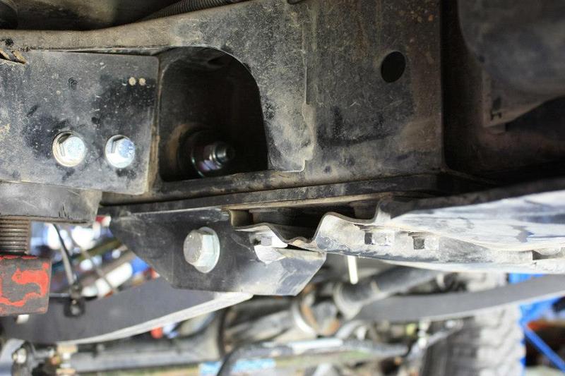

BeitragVerfasst am: 25.11.2013 22:32:01    Titel:
Moin

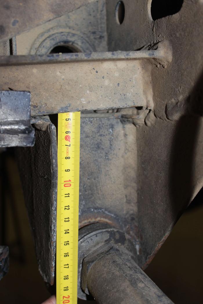

hier mal ein paar Fotos
Y61er Patrol mit OME-Fahrwerk und 44ern
eine Dropbox besteht aus drei Teilen - zwei Bleche und ein etwas 25mm starker Flachstahl in der Mitte mit 38mm-Bohrung
einfach angeschweißt
das ganze einfach in der Größe variieren wie mans gern hätte und fertig
