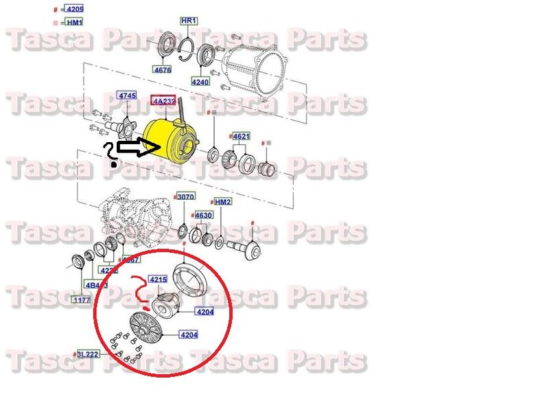

Das mit dem Buch ist echt ne gute Idee und kostet auch nicht die Welt, kann man ja immer mal haben und das mit dem Englisch sollte ja auch kein Riesenproblem sein. Ich werde morgen mal zu Ford/Mazda und hab noch ne Zeichnung ausfindig gemacht bei der ich aber noch 2 Fragen habe.
1. Ich denke mal das gelbe Teil mit dem schwarzen Pfeil ist das RBC wofür ich dann Einzelteile bräuchte oder?
2. Was ist das, was ich rot eingekreist habe?
Falk

BeitragVerfasst am: 16.12.2013 22:30:48    Titel:
Na ja, wenn es dafür dann Einzelteile gäbe. Im WWW finde ich immer nur die komplette Baugruppe: Ford.Nr. 2L8Z-4A232-AA.
Muss aber nix bedeuten.
Hoffe ja immer noch, das es nur ein elektrisches Problem ist.
Würde auf alle Fälle vor dem Ausbau mal dort direkt 12V anlegen.
Dein rot umkreistes ist das Differential mit dem Tellerrad (blöd dargestellt, da ohne Zähne Hau mich, ich bin der Frühling )
viele Grüsse Falk
