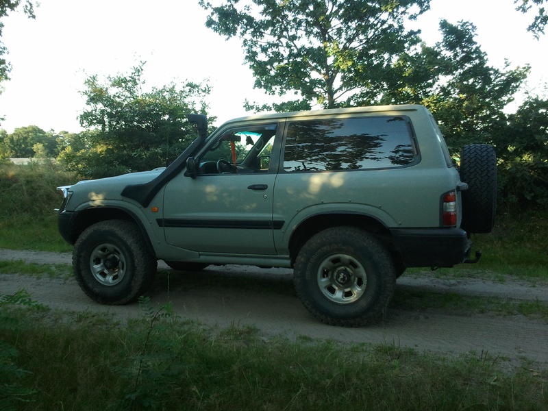

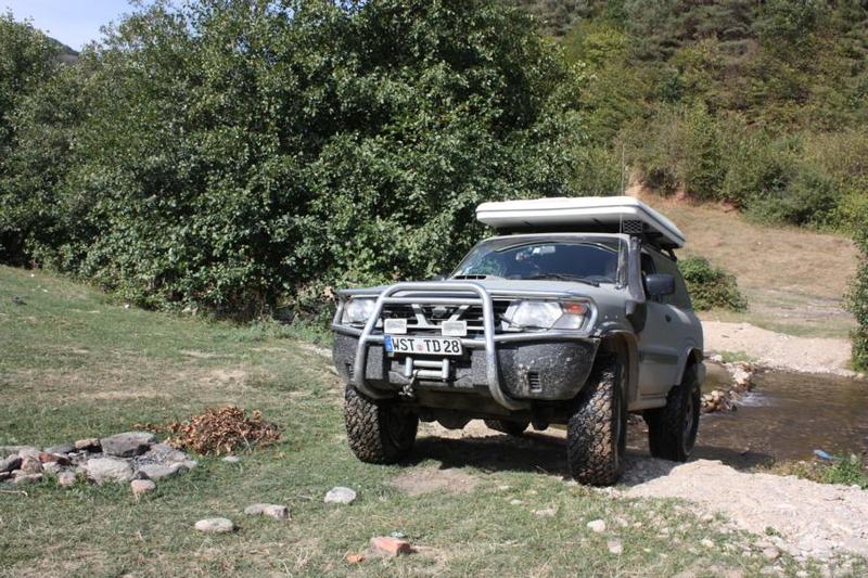

4 Zoll beim 3türer?? Habe mein Y61 "nur" 40mm mit Spacer hoch gesetzt. Federn sind etwas strammere aus dem Nachbau, aber original länge. Die 35ziger haben genug Platz. Bisher hat das Auto in Fursten Forest, Mammut Park und Hoope Park ne menge Spass gemacht, ebenso auf zwei Reisen nach Rumänien. Wenn dann würde ich die Spacer gegen OME +60 tauschen, mehr höhe braucht das Auto nicht.
Ohne Reisegepäck
Mit Reisegepäck
alle Bilder mit neuen Federn (Nachbau von Millner/England) aber mit alten Dämpfern (DHL hat es nicht geschafft die Dinger auf ihrem Lager wieder zufinden bis Reiseantritt)

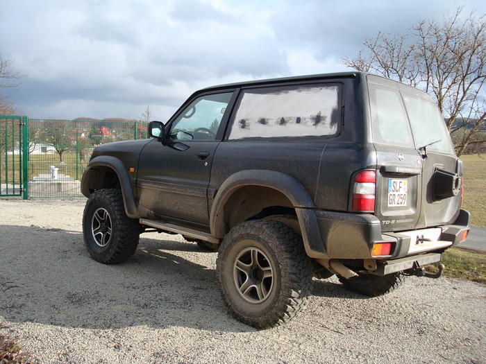

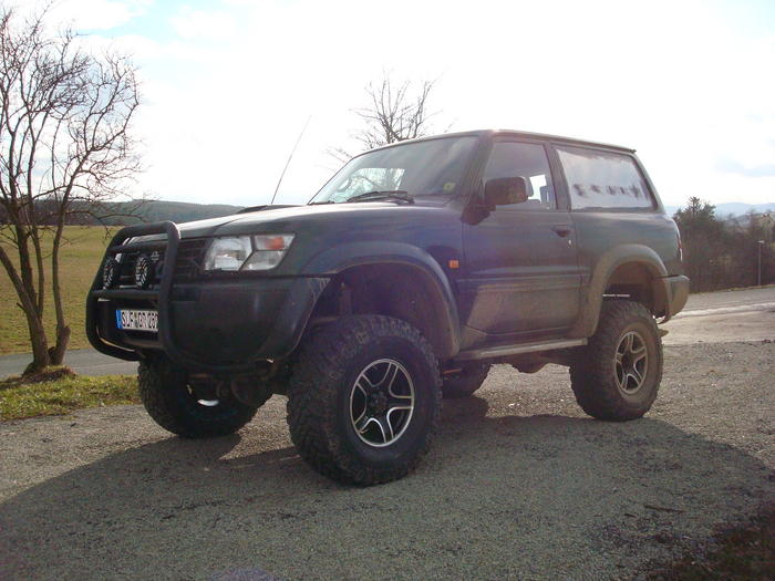

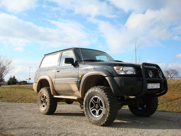

Gab mal so ein Patrol im Forum, weiß aber nicht mehr wem der war (als Anschauungsobjekt): das dürfte was um die 4" sein, evtl. noch + BL. Sieht für meinen Geschmack rel. unfahrbar aus, aber das ist sehr individuell. (Hoffe der Bildeigner verzeiht die Verwendung Heiligenschein )
