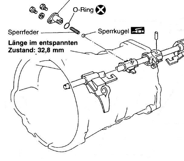

Hast Du mal die Feder der Schaltarretierung gecheckt? Da ist im mittleren, oberen Bereich des Getriebes auf der rechten Seite ein Teil reingeschraubt. Es sind zwei Schrauben mit 14er Kopf. Du schraubst einfach die heraus die in dem runden Teil der Platte sitzt. Dahinter ist ne Feder die eine Kugel in die Schaltarretierung der Schaltschiene drückt. Die Feder sollte in einem Stück sein und die Kugel vorhanden und auch rund. Die Kugel kann nicht hereinfallen solange die andere Schraube drin bleibt und Öl kommt auch keins raus. Also keine sorge! Die Schraube sollte später aber mit Dichtmittel auf dem Gewinde eingesetzt werden sonst fängt es an zu schwitzen.

BeitragVerfasst am: 15.12.2013 14:20:58    Titel:
Hi Michael,
da musst Du Dich unter das Auto legen. So sieht das Teil aus...

komme leider erst nächste Woche dazu mir die Arretierung mal anzusehen.
Wollte gestern aber schonmal die Teile bestellen. Leider ist beim Nissan Händler nur die Kugel lieferbar.
Den O-Ring und die Feder gibt es (zumindest derzeit) nicht mehr. O-Ring wäre ja kein Problem.
Wie sieht es mit der Feder aus - gibt es da passenden Ersatz?
