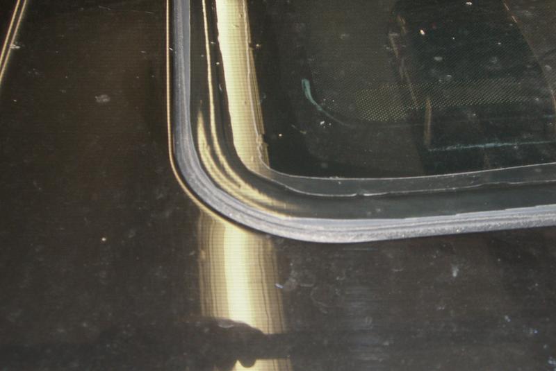

Ich hab genau das von dir beschriebenes Problem!
Es Tropft beim Regen mitten auf dem Beifahrersitz.
Mach bitte paar Bilder...... wäre sehr Nett.
Und die Dichtmasse sollte also garnicht zum Einsatz kommen? nur die Folie?

...hätte ich damals schon gewußt, dass es funktioniert und so lange hält (nun schon 2Jahre) würde ich mir beim Ausschneiden mehr Mühe gegeben haben. Die Folie deckt Dichtung und Glas überlappend ab. Zum Auftragen Föhn verwenden und die Dichtung zuvor mit Spiritus o.ä. gründlich reinigen. Nix Dichtmasse! Das klappt nicht.
Gruß Tom!
Achso: Wo die Folie her war müsste ich heraussuchen, das weiß ich aus dem Kopf nicht mehr.

Wenn du mir noch sagen könntest, wo ich mir die Folie kaufen kann, wäre das echt super.....

Das mit der Folie mache ich die nächsten Tage!

Hier habe ich sie damals bestellt:
http://www.selbstklebefolien.com/Klebefolie-transparent/Transparente-Klebefolie-farbig-123cm--121.html
Farbe: Dunkel c4080

Bei mir läuft es auch rein - obwohl der Vorbesitzer das ganze Dach mit viel Silikon "abgedichtet" hat.
Leider geht die Dachelektrik nicht. Angeblich lies sich das Dach schon lange nicht mehr öffnen, bevor das Silikon eingesetzt wurde.
Hat jemenad eine Idee, wie ich anfange? Wie bekomme ich das Dach ohne Hilfe des E-Motors überhaupt auf?

Ging leider (anfangs) nicht mit dem Schraubendreher - war Wasser reingelaufen und festgerostet. Obskur
Musste also erstmal den Motor ausbauen und die Verzahnungsmechanik gangbar machen. Nach Wiedereinbau (der Motor ist tot) habe ich das Glasdach durch Drehen mit dem Schraubendreher hinten angehoben. Dann konnte ich von innen die (durch Kappen verdeckten) 4 Torx-Schrauben lösen und die Scheibe nach oben rausnehmen.
Die Mechanik insgesamt funktioniert jetzt wieder - nur halt mit dem Schraubendreher....
Das Silikon des Vorbesitzers habe ich fast komplett weg. Haftet weder auf Gummi, noch auf dreckigem Lack. Vertrau mir
Für die Glasscheibe habe ich eine Klinge genommen.
Die von Nissan vorgesehene Wasserführung funktioniert. Alles ist sauber und i.O. Habe mit der Gießkanne getestet. Die Ablaufschläuche sind fest und das Wasser kommt aus dem vorderen Schweller-Ablaufloch wieder raus. Trotzdem wird der Himmel in beiden vorderen Ecken nass wenn es regnet. Das Wasser läuft, soweit ich das anhand der Spuren auf der Oberseite des Dachhimmels verfolgen konnte, vom Elektromotor auf dem Himmel entlang in Richtung A-Säulen.
Was mich jetzt interessiert: Wie verhindert man das Eindringen des Wassers in die Mechanik des Elektromotors? Was meinst Du?

Hab das damals so gelöst wie der Tom G beschrieben hatte......
Aber die Folie wurde irgendwann porös und das Wasser kam wider rein........
Dann hab es mit Silikon von innen und außen abgedichtet u. das hält bis heute.....
