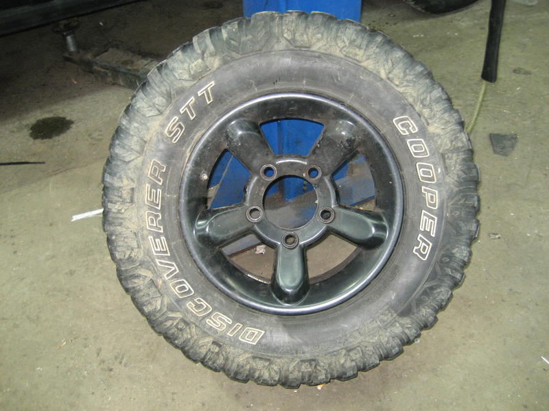

wenn wir grad beim thema sind ,ich hab einen satz felgen runkugeln wo ich keine passenden radmuttern dazu finde.
kennt die wer und weiss wo ich radmuttern dafür herbekomme ???
die dinger haben einen ganz merkwürdigen bolzenlochdurchmesser ,da passt nix gängiges.
lochdurchmesser ist 21mm und der sitz ist ein kegelsitz.
für die 20 st. extra die drehbank anwerfen ist mühsam.
ohne muttern sind ja die schönsten felgen nix wert.
gruss ,michi

lochdurchmesser ist 21mm und der sitz ist ein kegelsitz. für die 20 st. extra die drehbank anwerfen ist mühsam. ohne muttern sind ja die schönsten felgen nix wert.
Kegelwinkel?
Was zahlst freiwillig für deine Faulheit? rotfl rotfl rotfl
Tschüß
Kurt
Caruso

BeitragVerfasst am: 19.01.2014 20:19:58    Titel:
Nakatanenga hatte mal Radmuttern mit Bund im Programm.
27mm Schlüsselweite aber außen größer.
Sollte jeder Zulieferer haben.

Keiler
Mit dabei seit Anfang 2014
...und hat diesen Thread vor 4493 Tagen gestartet!
BeitragVerfasst am: 19.01.2014 21:03:05    Titel:
lieber michi, wenn ich recht sehe, ist das eine predator-felge 17" von craddock
http://www.johncraddockltd.co.uk/

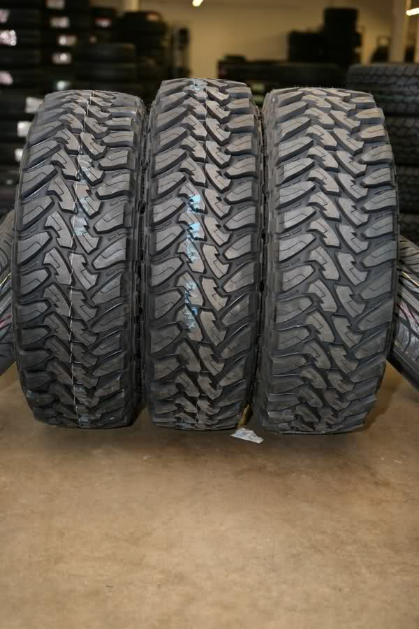

Matthes
BeitragVerfasst am: 19.01.2014 22:15:43    Titel:
links: 265-75-16
mitte: 255-85-16
rechts: 285-75-16
Aber grosse Räder sind das wirklich nicht, nur für Golf Fahrer. Smile

Keiler hat folgendes geschrieben:
servus !!
STIMMT ,,,,,,
DAS ist die felge
ich kann im shop aber leider leider keine ""nuts"" dazu finden.
gruss ,michi

BeitragVerfasst am: 19.01.2014 23:13:25    Titel:
Kegelwinkel?
soooo einfach ist das dann auch wieder nicht.
ich müsste eine orig. radmutter ja nicht nur am schaft dünner machen sonder auch den ""kopf"" oberhalb des bundes kleiner drehen da die felge kein so grosses loch hat.
+ natürlich den kegel draufdrehen.
klar geht das aber einfach einen satz kaufen wär viel einfacher und auch sicher günstiger.
bevor ich mich da jetzt ein paar stunden an die drehbank stelle ( allso mein dreher) ist es günstiger die dinger einfach wegzuschmeissen.
die arbeit zahlt ja keiner und für die felgen sammt muttern bekomme ich sicher nicht mehr als 100 euro das st.
allso besser kaufen....
oder willst du mir 20 st. davon drehen ????
gruss ,michi

BeitragVerfasst am: 19.01.2014 23:44:59    Titel:
Zeichnung mit verbindlichen Maßen benötige ich schon.
Die Teile zu drehen ist nicht so mein Problem.
Allerdings sollte schon vorher geklärt werden, wie genau denn nun die Rundlaufgenauigkeit des Kegelbundes in Bezug zur Achse des Gewindes gewollt ist?
Der Werkstoff ist mir noch nicht so ganz klar.
Lieferst du den an?
Tschüß
Kurt

BeitragVerfasst am: 20.01.2014 00:24:35    Titel:
wenn ich keine fertig bekommen dann hast du arbeit.
mein dreher hat eh nie zeit .....
gruss ,michi

BeitragVerfasst am: 20.01.2014 08:04:11    Titel:
servus !!
STIMMT ,,,,,,
DAS ist die felge
gruss ,michi
Probier es mal mit denen :
http://www.johncraddockltd.co.uk/wheels-and-tyres/jc1944-alloy-wheel-nut-for-predator-alloys.html
