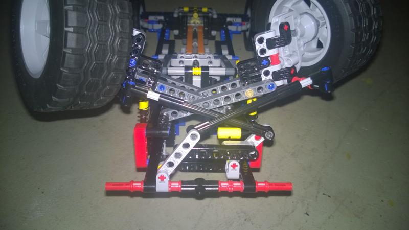

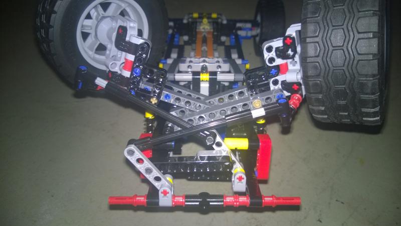

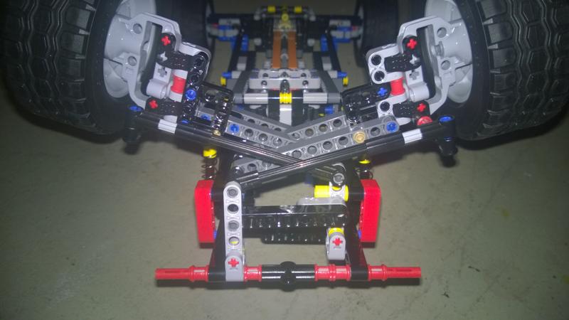

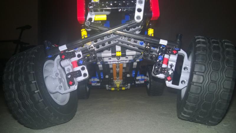

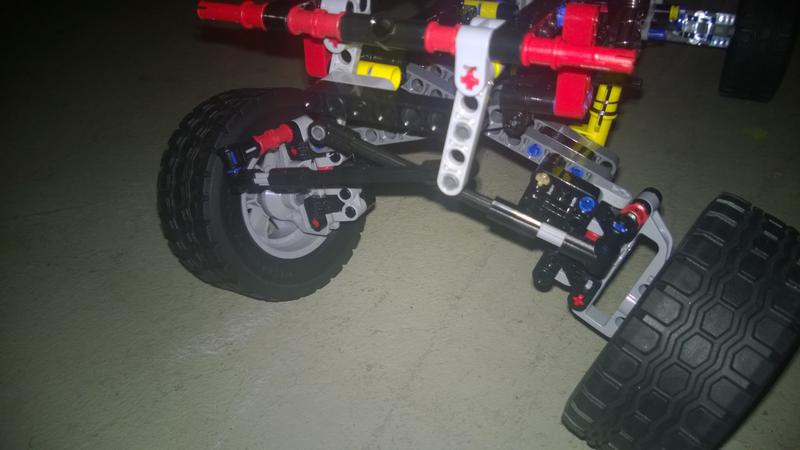

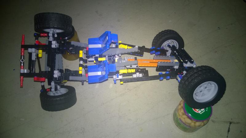

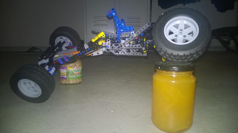

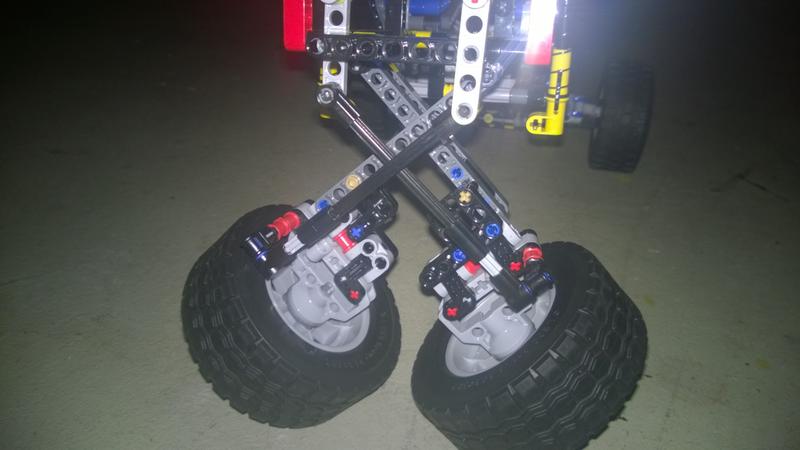

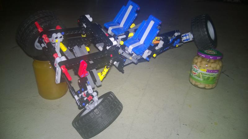

BeitragVerfasst am: 03.03.2014 19:10:15    Titel: pendelachse
nicht, dass ich sonst nichts zu tun hätte, aber ich hab den spass mal aus lego nachgebaut…
o.k. lego ist mega-flexibel, aber die Konstruktion verschränkt extrem und die realisierbaren federwege sind ganz schön fett…
