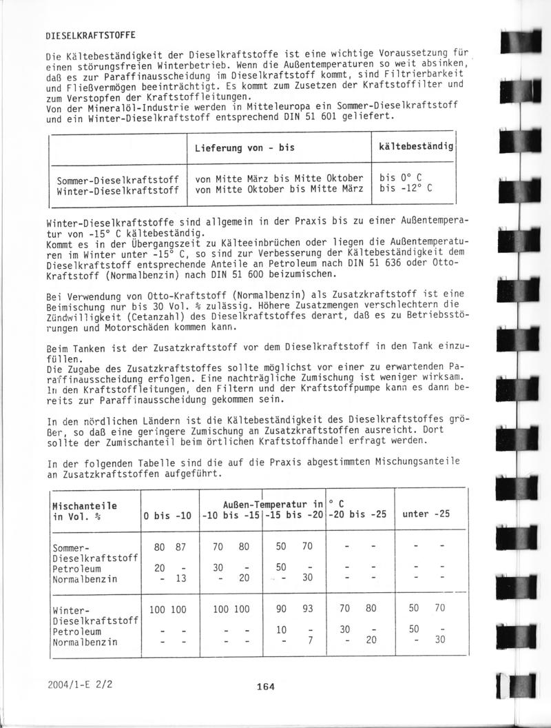

Laß bloß den Benzin ausm Tank! Vor allem in der Menge!
Wir hatten da vor 20 Jahren schon EPP-Schäden, weils einige Volpfosten übertrieben haben.
Und 30% halt ich für deutlich übertrieben.
Petroleum soll den gleichen Nutzen haben, ist aber teurere als Benzin.

Ich sagte auch:
"Was sagt denn deine Betriebsanleitung dazu? Darfst du noch Benzin oder Petroleum beimischen?"
Hier mal etwas aus einer meiner Betriebsanweisungen:
Da steht eindeutig bis 30 Vol. %!

Ja das schon aber für welche Motoren?
Gibt definitiv Autohersteller dies nicht freigeben Winke Winke
Und der Winterdiesel bei usn heir geht glaub ich bis ca -25°C Vertrau mir

Naja bei´nem alten Saugdiesel kannste denk ich problemlos ein paar Liter Benzin dazu mischen,aber 30% kommen mir auch etwas viel vor.

bis zu 10 Liter auf einen 70 Liter Tank war früher die Faustregel bei uns in den Bergen.
Aber bei den Motoren nach BJ 2000 würde ich das nicht tun, die EP verrecken angeblich schon bei Beimischung von 5 Liter... Ätsch

Grundsätzlich, ein CommonRail- oder Pumpe-Düse-Einspritzsystem wird sich ins Nirwana begeben, wenn Benzin im diesel ist.

Aber Recht hast du. Die neuen Motoren vertragen überhaupt nichts. Da der Gute ja nicht gesagt hat um welches Auto es sich handelt war mein erster Hinweis auch in der Betriebanweisung nach "Winterbetrieb" zuschauen!
