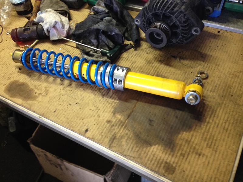

Der Lenkungsdämpfer ist die Auge/Auge Ausführung, die Bolzen werden doch durchs Auge geführt. Bei der Version mit dem Stiften zeigen die Gewinde in Längsrichtung.
Ausführung Stift/Stift würde so aussehen

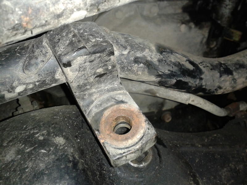

Natürlich hat da einer rum gefummelt!
Ist nicht original geschweißt. Und der Konus hat deutlich Einschläge vom Hammer.
Hat wohl beim Versuch den Dämpfer zu wechseln die Aufnahme kaputtgeschlagen.
Es gibt schon ein paar Vögel, die erst alles kaputt machen, bevor sie den Kopf anstrengen.

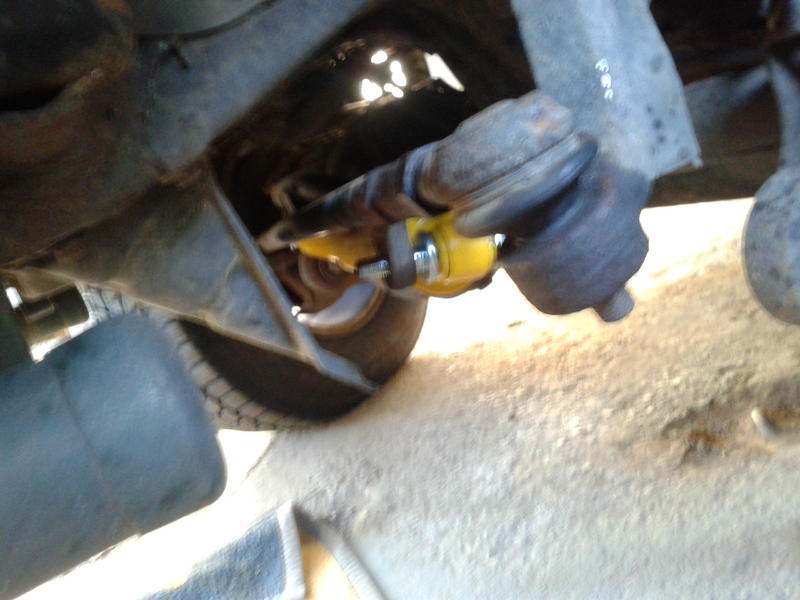

Du hat hat keiner rumgefummelt, das ist bei mir genauso...Schweißnaht bei mir voll identisch !!! hab jetzt auch andere Y61 3.0 unter die lupe genommen aber eigentlich nur bei die ganz ersten modelle mit 3 Liter. aber die anderen dachte wäre das Problem gelöst....
hatte einen neuen LD bestellt und der kam Auge/Auge mit Stift Adapter... und genauso geschliffen am Diff. nur der originale Nissan LD passt ohne zu schleifen.
bei mir sieht es so aus ...( siehe Bilder)
Bj. 12/2000 3 Liter Automatik

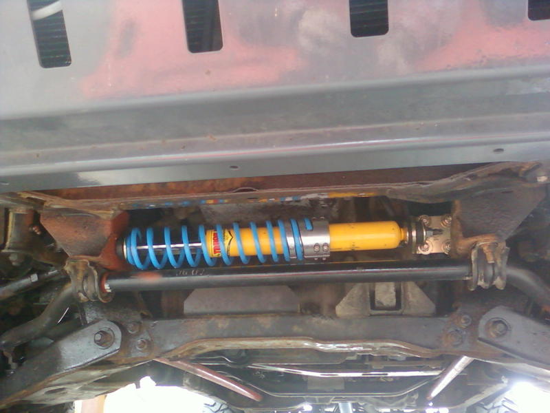

Mein Ironman Lenkungsdämpfer passte so gerade eben, der Tough Dog "RTC" Lenkungsdämpfer passte nicht so ohne weiteres.

Vergleich doch mal den Halter.
Bei dir ist oben kein Blech draufgebraten.
Wehre mit solchen Aussagen vorsichtig das der Halter normal so ausschaut.
Das da wer rum gefummelt hat erkennt ein blinder!

BeitragVerfasst am: 25.02.2014 20:18:40    Titel:
Das sieht irgendwie komplett anders aus traurig
@BigM: hast du schon Bilder von deiner Aufnahme gemacht? Das könnte natürlich zu Problemen führen wenn ich mir nen OME Dämpfer bestellen möchte.

Da ich ja im 2,8er eine Stift/Stift Aufnahme habe sollte der RTC-Lenkungsdämpfer eigentlich gut passen, da ist bei mir viel Platz. Und die Federposition läst sich ja auf dem Dämpferrohr verschieben und fixieren. Sollte gehen, oder?
