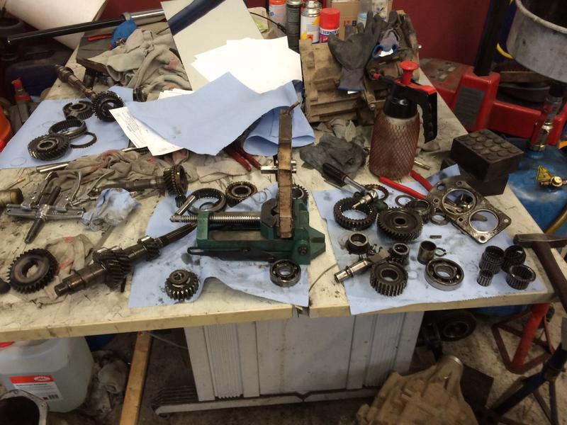

BeitragVerfasst am: 14.04.2014 21:09:57    Titel:
soo
heute getriebe getauscht, 13 uhr rein 17.30 uhr mit anderem getriebe wieder aus garage ohne grube oder bühne raus!
hoffentlich hält das selbstüberholte getriebe nun auch :-)
Steppenwolf
Hesse, aber nicht Hermann
Wohnort: Kassel
BeitragVerfasst am: 14.04.2014 23:23:25    Titel:
Hut ab, reife Leistung!
Ich drücke Dir die Daumen daß alles hält! Ja
Und, nur Lager tauschen, oder war noch mehr beschädigt?
Starrachse, was sonst!
plath
Wohnort: Greifenstein
...und hat diesen Thread vor 4413 Tagen gestartet!
1. Nissan Md21 2,7TD
2. Dodge RAM 1500 Hemi 4x4
BeitragVerfasst am: 14.04.2014 23:27:51    Titel:
lager und 2 hülsen dazu. rest war ok
