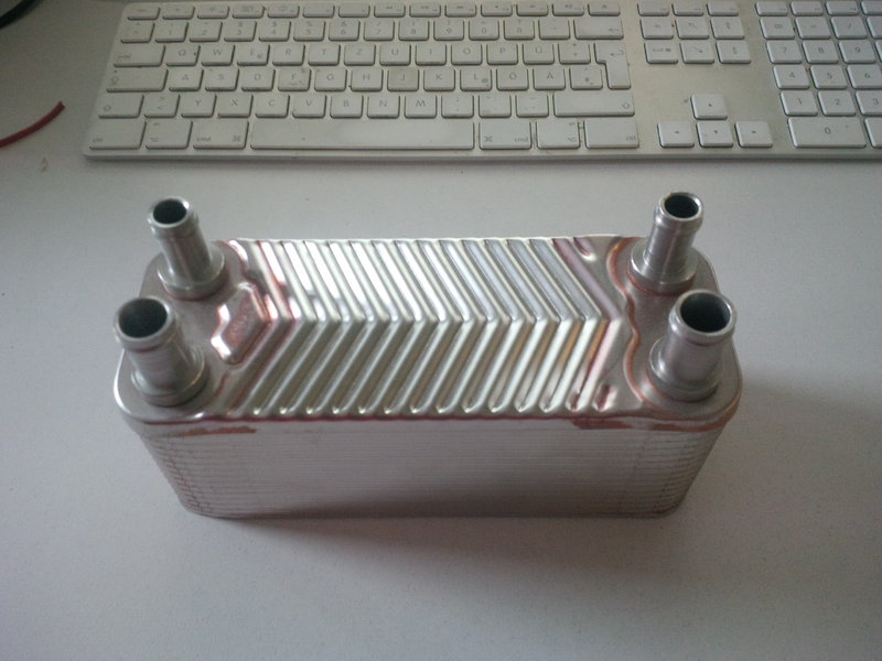

Das hatte ich doch schon beantwortet - Im Praxistest Tunesien 2013 mit ordentlich Gewühle im Sand. Das Kühlwasser im 300tdi hat aufgrund des Thermostates meist sogar etwas über 80 Grad. Reicht aus. Das ATG zuckelt ne Weile zum Warmwerden hinterher und bleibt dann bei etwa konstant 90 Grad stehen. Wenn man dann langsam im Tiefsand bisserl was macht, wirds Kühlwasser wärmer 90-95 Grad und das ATG auch (bis ca. 100 Grad). Diese Wärmekopplung klappt also ganz gut und es kommt zu keinen Temperaturspitzen.

dann klappt die wasser-ölkühler geschichte ja wirklich prächtig ,so ein ATG bringt ja schon einiges an abwärme.
das es SO gut geht dachte ich mir nicht ,der 300 tdi kühler ist ja dann doch kein riese.
ich glaub wir werden dann mit unseren 2 alukühlern auf der ganz ganz sicheren seite sein.
gruss ,michi
BeitragVerfasst am: 07.03.2014 13:14:21    Titel:
Ja, der Kühler ist wirklich relativ klein. Ich hab zwei 360 Watt Lüfter davor und einen 100W Lüfter saugend dahinter. Allerdings werden selbst die nur selten aktiviert. Der Motor an sich ist wärmetechnisch schon recht effizient.

Beim 300tdi gehe ich in den kleinen Kühlerschlauch, der aus dem kleinen Heizkreislauf kommt und in den unteren dicken Kühlerschlauch geht.
Verstehe ich nicht.
Es gibt einen Kreislauf aus dem Zylinderkopf für die schnelle Erwärmung des Motors vor dem Thermostaten und den großen Kreislauf nach dem Thermostaten.
Wie muss ich deine Variante verstehen? Unsicher
Tschüß
Kurt
BeitragVerfasst am: 07.03.2014 22:08:13    Titel:
Na genau: Der kleine Kreislauf für Heizung, der durch den den Kopf geht, durch den Wärmetauscher und dann zurück in den unteren Ansaugschlauch zur Wapu. Das hilft, das ATG auch schneller auf Temperatur zu bringen. Supi
Arlo Guthry
Wohnort: Mückenfrei in Bremen
BeitragVerfasst am: 07.03.2014 23:35:34    Titel:
Danke dir, dann hatte ich es doch richtig verstanden.
Du schaltest den Kühler in Reihe nach dem Heizungs-WT.
Mein Pölvorwärmer sitzt parallel zu diesem Kreislauf und mündet in den Schlauch zum Ausgleichgefäß.
Wird also mein Problem sein, wenn ich den Plattenwärmetauscher in den Kopfkreislauf zusätzlich in Reihe nach dem Heizungs-WT einbaue. Heiligenschein

Wieviel kW Wärme sollten denn abgeführt werden?
Einen 8-Platten-WT habe ich hier noch liegen.
Wie groß ist dein WT?

Die Frage ist doch nicht, wieviel Wärme man abführen kann, sondern wieviel Ineffizienz man zulassen mag. Und Landrover hat bei 300tdi Auto-Setup von Hause aus nicht wirklich an Effizienz gedacht. Daher sollte es idealerweise besser sein, die Wärmeproduktion zu minimieren, anstatt gößere Wärmeabfuhraufwände zu betreiben. Von den paar PS, soll ja möglichst viel übrig bleiben. Supi
Anzahl der Platten ist aber weit über acht bei mir.
