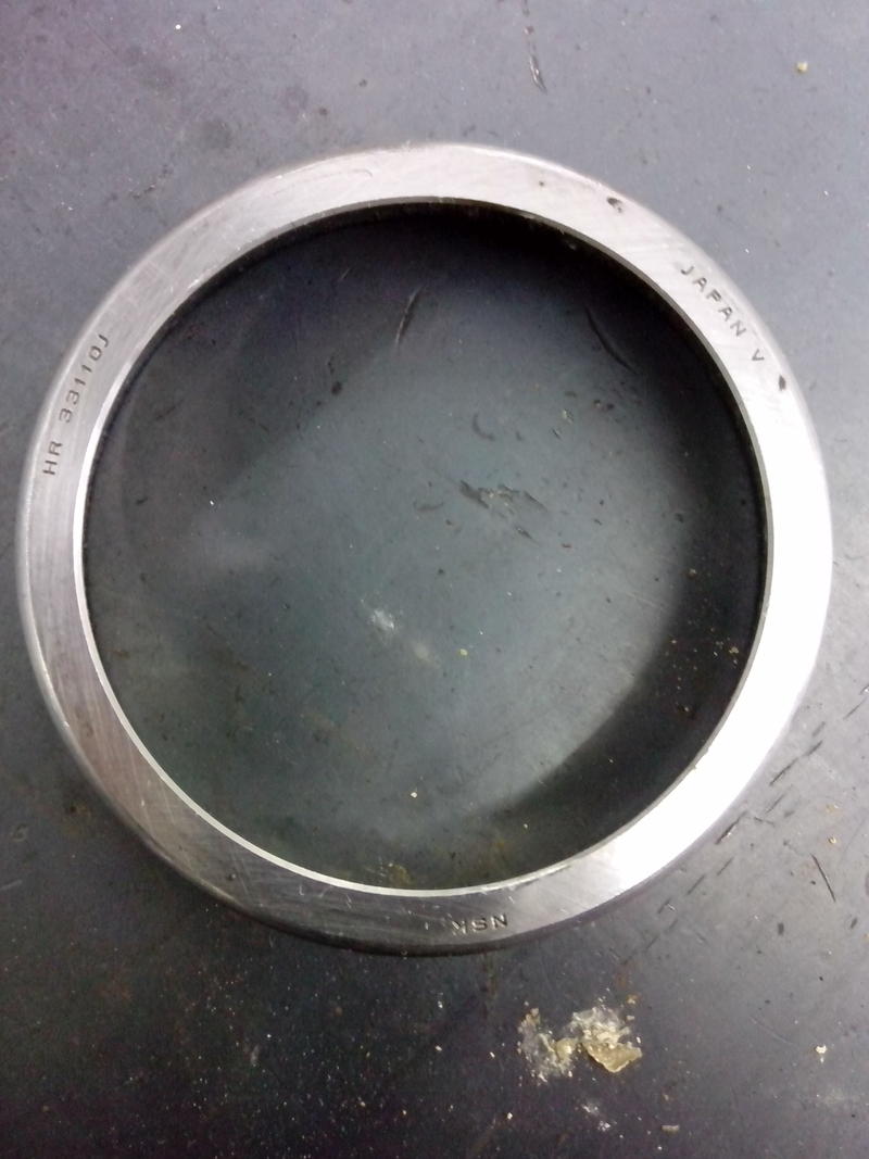

Hab gestern den rechten ASZ gewechselt und neue Radlager rein gemacht. Im SKF Radlagersatz war das äußere Lager von SKF (Mexico) das innere Lager war von NSK (Japan). Auch interessant Supi . Das könnte aber dem Thorsten seine Aussage zur fehlenden Passung der SKF-Lager am ASZ hinten bestätigen Winke Winke . Den das NSK-Lager ist zu 100% exakt und haargenau das Orginal-Lager welches Nissan verkauft/verbaut. Dann hat SKF das Passproblem ihrer eigenen nicht passenden Lager einfach dadurch gelöst das sie NSK-Lager in ihre Sets packen. Hab die Passung und Lager ganz genau kontrolliert und überprüft: Lager sitzt hinten super bündig an und passt. YES Hab auch überprüft ob ich nicht einfach die alten Lager auf dem neuen ASZ hätte weiter fahren können, aber der Unterschied der Lagerpassungen auf dem ASZ hat deutlich für die neuen Lager gesprochen. Obwohl die Einlaufspuren auf dem alten Zapfen und der allg Verschleiss noch nicht so extrem waren. Die neuen Lagersitze einzupassen war ein wenig tricky, aber die Nabe vorher auf ner Kochplatte ordentlich zu erhitzen hat geholfen und die Lagersitze gingen mit etwas Nachdruck und dem richtigen Presszylinder und nem Fäustel rein.
Nachdem ich jetzt die Passung, Lagersitz und Radlagereinstellung des neuen ASZ mit neuen Lagern gesehen habe, hab ich mich dazu entschieden auch die Linke Seite noch den ASZ und die Radlager zu wechseln. Damit ist dann die gesamte Vorderachse überholt und neu. Sind dann zwar in den letzen Wochen ca. 1300€ nur an Teilen in die Vorderachse geflossen aber dann ist da mal alles gemacht. Ist ohnehin nur noch eine Frage der Zeit bis der linke ASZ auch Spiel bekommt. Ich hoffe jetzt das die Achse eine Weile so hält und mitmacht: im Vergleich zu anderen Fahrzeugen ist die Achse schon übermässig pflegebedürftig!!! Kann man nicht anders sagen.
Weiterhin ist mir bei der ganzen Aktion aufgefallen das man ziemlich umsichtig mit der Einstellung des Radlagerspiels umgehen muss. Ich denke das die Anweisung im WHB bestimmt häufig eine zu hohe Vorspannung zur Folge hat, wodurch dann Rattermarken in den Lagersitzen und Einlaufspuren vom Mitlaufen des Lagerringes auf dem ASZ zustande kommen. Aufgrund der Größe und Dimension von Rad/Kontermutter/Lagern/Auto etc. hat man vielleicht tendenziell eher das subjektive Bedürfnis die Kontermutter etwas zu fest anzuziehen. Aber da muss man mit sehr viel Feingefühl rangehen denke ich!? Was sind eure Erfahrungen und Empfehlungen?
Der SKF-Radlagersatz hat 50€ gekostet. Beide Lager hätten bei Nissan ca. 160€ gekostet. Die Dichtungen und den ASZ hab ich aber auch wieder orginal Nissan gekauft.

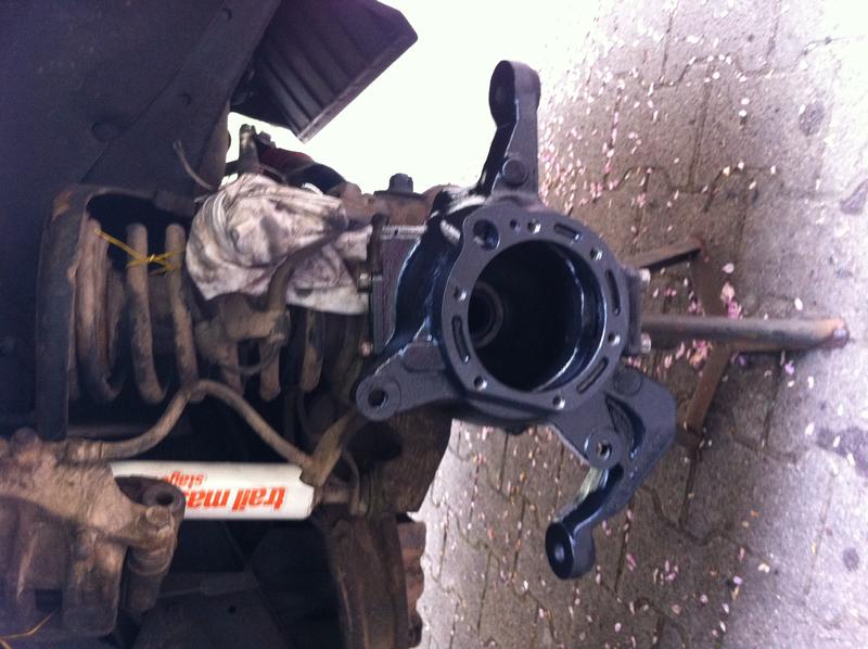

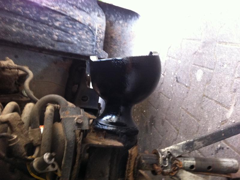

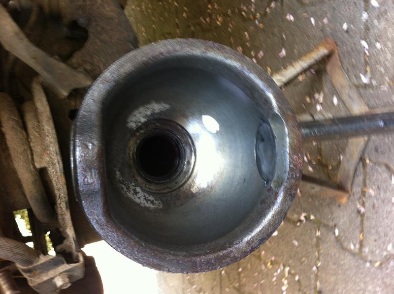

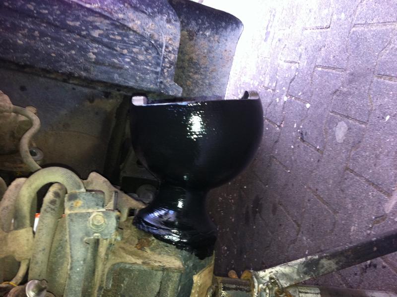

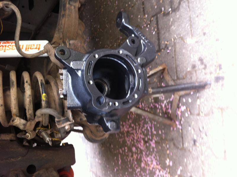

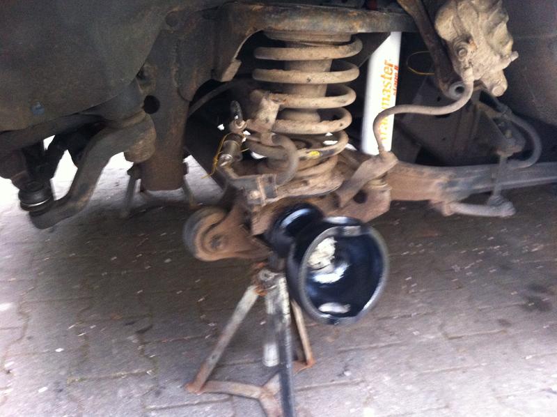

Hier noch mal paar Bilder von meiner Achsschenkelüberholen:
Der Achsschenkelträger wurde komplett gestrahlt und mit Brantho Korrux gestrichen. Die Kugel wurden auch komplett entrostet: mit der Flex und so ner Art Negerkeks der aber nochmal deutlich aggresiver als ne Zopfbürste ist. Also nix mit Rost blank polieren Ja Alles dann mit zwei Schichten Brantho. Dann ordentlich LiquiMoly Graphitfett (das ist extra für Homokinetische Gelenke). Die Lager auch damit wieder eingesetzt und schön mit der Federwaage eingestellt. Die Passflächen hab ich auch gestrahlt und lackiert (da auch hier Rostnarben drauf waren) und dann glatt geschliffen.
Das zu der Zeit genau der Kirschbaum im Hof seine rosaroten Blütenblätter hat fliegen lassen war etwas nervig, das Zeug war überall... Supi Aber musste ich draußen machen wegen der Achsenziehung.

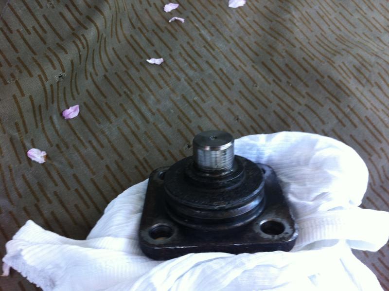

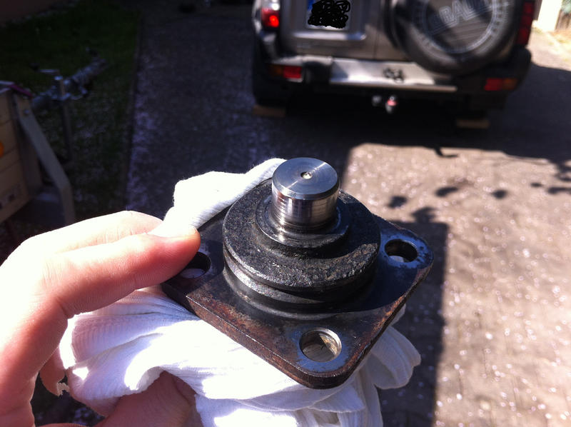

Die Lagerbolzen sahen nach dem ausbau acuh noch nicht so mies aus. Hab sie dann auch entrostet und geschliffen und mehrere Branthoschichten lackiert wo keine Passflächen sind.

Hab ein Radlagerset von SKF gekauft. Bei Fürst-Automobile (Empfehlung von Jensolli). War dabei: SKF-Außenlager / NSK-Innenlager und die beiden Simmerringe. Die Simmerringe hab ich aber nicht benutzt, sondern das Nissan-Orginal. Die Simmerringe waren auch deutlich unterschiedlich zu den Orginalen, von den Dichtlippen her.
War aber wie gesagt auch erstaunt in der SKF-Box dann das Orginale NSK-Innen-Lager zu finden. Hab es dann auch sehr genau mit dem alten Nissan-Orginal verglichen - ist genau das selbe: Lagerkäfig-Wandungsstärke, Lagersitz, Radien und Phasen.

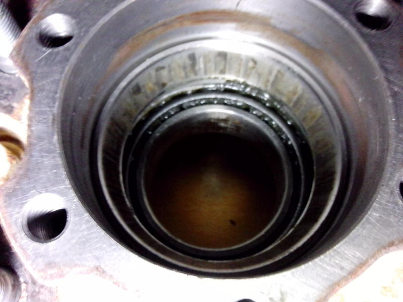

Jetzt verstehe ich auch das mein Radlager nach 10 Monaten schon Ratter.- und Verschleissspuren hatte, Scheinbar passte die Vorspannung nicht. Hau mich, ich bin der Frühling
Die linke Seite sieht tadellos aus und es sind die gleichen Lager von SKF wie schon beschrieben vom gleichen Versender.
Es ist auch nur das äussere Lager welches diese Spuren hatte. Egal, kommen beide Seiten wieder neu und gut ist. Ich mag nicht nur eine Seite machen, fühle ich mich nicht so wohl dabei Smile

BeitragVerfasst am: 14.04.2014 07:23:10    Titel:
Das ist meine linke Seite und das ist ein SKF Lager

BeitragVerfasst am: 14.04.2014 19:47:29    Titel:
also, mein Lager ahbe ich heute rausgenommen und irgendwie ist da Wasser rein gekommen, es hatte Rost angesetzt Obskur
Schlomo, du hast Recht, die inneren Lager sind von NSK rotfl
Scheinbar traut sich da nicht mal SKF ran oder Fürst weiss was gut ist Vertrau mir
