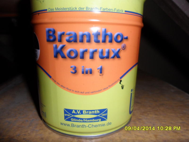

Hab für meine LF (wie auch für Rahmen,Achsen usw.) dat hier genommen,soll wohl auch´n guter Rostschutz sein.
Mfg Christian

Das ist ein guter, stabiler Lack aber keine Ladeflächenbeschichtung.
Wenn BK nass ist musst Du schon aufpassen, dass Du nicht ausrutscht. Und sehr viel mechanische Schutzwirkung hat das auch net.
In dem Video vom SuperLiner oder oder wie das hiess - das erste hier vorgeschlagene Produkt haben die die LF bis aufs Blech runter blank gemacht. Sowas sollte doch bei Rhino oder Hercules nicht nötig werden, oder?
Hat schon mal einer probiert so LEICHT angegammelte Bleche mit BK (Rostschutz) und dann Herculiner drüber zu behandeln? Verträgt sich das und macht das Sinn?

War vielleicht etwas blöde formuliert, ich meine:
Wenn der Pritschenboden angegammelt ist, etwas mehr als grob sauber machen und BK3in1 drauf. Das ist legitim und funktioniert, auch auf Dauer.
Und da drüber dann Herculiner, quasi als mechanischer Schutz vom BK3in1. Ob das Sinn macht und sich verträgt...?
