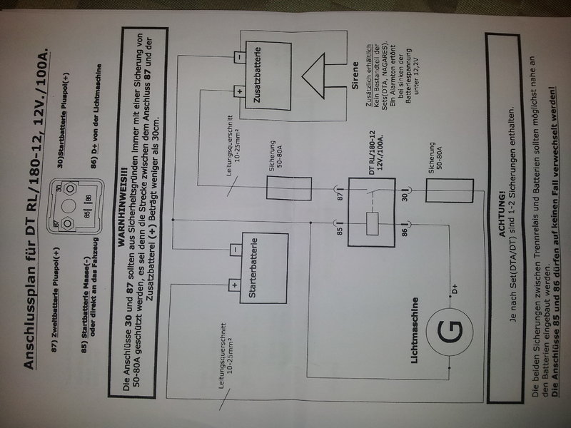

Ich habe noch eine Anleitung vom Relai gefunden die mit dabei war.
Ich hoffe die taugt was??
G.S.C.Nueno
CSI Bühl
BeitragVerfasst am: 18.04.2014 18:46:00    Titel:
Da ist der Anschluss an D+ und somit genau so wie man es machen sollte. Allerdings, und jetzt zum letzten Mal, D+ beim TD5 geht nicht so einfach und da du anscheinend völliger Laie bist ( nicht böse gemeint) solltest du dir ernsthaft jemanden suchen der Ahnung davon hat und dir das macht. Ich glaub damit biste überfordert wenn dir nichtmal der Schaltplan was sagt. Oder eben IBS oder ähnliches. Das schafft auch der Laie mit etwas Unterstützung.

BeitragVerfasst am: 18.04.2014 18:58:45    Titel:
Keine Ursache ich bin Laie damit habe ich kein Problem, ich lerne aber gerne dazu das macht die Sache interessanter wie ich finde.
D+ ist doch das rote Kabel das von der Lima kommt oder?? Das würde ich dann ans Relai anschließen so wie auf dem Schaltplan Hau mich, ich bin der Frühling Hau mich, ich bin der Frühling Hau mich, ich bin der Frühling
Stimmt doch oder??
