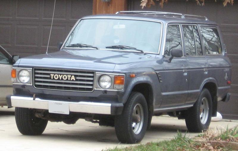

BeitragVerfasst am: 29.06.2014 22:10:56    Titel: Vielen Dank...
Winke Winke ...an die Experten des Forum für die vielen hilfreichen Antworten und die zahlreiche Teilnahme an der Umfrage Perfekt
bislang haben von 17 Stimmen alleine 6 Stimmen für den Toyota Landcruiser gewählt, das sind 35 %
[/img]
Also wird es wohl auch der Landcruiser (für mich) werden.
Der
Landcruiser J7 (HZJ etc.)!!! 4,2l Diesel-Power,Platz & Zuverlässigkeit ohne Ende!
mag wohl die deutlich beste Alternative sein, aber er ist auch in der Anschaffung recht teuer
http://fahrzeuge.autoscout24.de/?atype=C&make=70&mmvco=1&model=2056&version=HZJ&mmvmk0=70&mmvmd0=2056&fuel=D&gear=M&pricefrom=1000&cy=D&ustate=N%2CU&sort=price
Die Angebote gehen so ab ca. € 15,000 los.
was wäre eigentlich von den "einfachen Landcruisern"
http://fahrzeuge.autoscout24.de/?atype=C&make=70&mmvco=1&model=2056&mmvmk0=70&mmvmd0=2056&fuel=D&gear=M&pricefrom=1000&cy=D&ustate=N%2CU&sort=price
zu halten?
Da gehen die Angebote so ab ca. € 2,500 los und brauchbare vielleicht so ab um die € 4,000
BeitragVerfasst am: 29.06.2014 22:29:55    Titel:
Moins
Das Foto zeigt einen J6 mit Semifloater-Achsen in GX-Ausstattung, also entweder einen HJ 60 oder einen Hj 61 Bj 86.
Wenn Du einen gut erhaltenen 61er findest, nimm ihn sofort. Preise bis ca. 15.000 €.
Der Motor ist bärenstark und unverwüstlich, das Getriebe musst Du aufmerksam prüfen. Da könnte es -je nach Laufleistung- sein dass der Trennsimmering zwischen Schalt- und Verteilergetriebe die Flügel streckt, aber es gibt einen Trick um das Problem zu umgehen.
Das Auto kommt locker mit 3,5 to. Anhängelast klar, empfehlenswert sind etwas höhere Reifen im Vergleich zur serie (205R16 oder 31x10,5-15) wie z.B. 235/85-16 oder auch 245/75-16, beide Bereifungen sind auf den Serienfelgen 6x16 ET0 montierbar.
