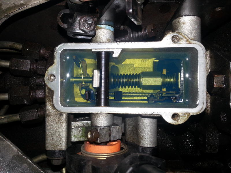

Daniel.B hat folgendes geschrieben:
Was kann ich hier erkennen (außer, daß das die Einspritzpumpe ist) ?

BeitragVerfasst am: 19.07.2014 09:19:11    Titel:
Es macht sowieso nicht viel Sinn einfach die Mengenschraube reinzudrehen...
Das ist einfachsttuning für nen Traktor.
