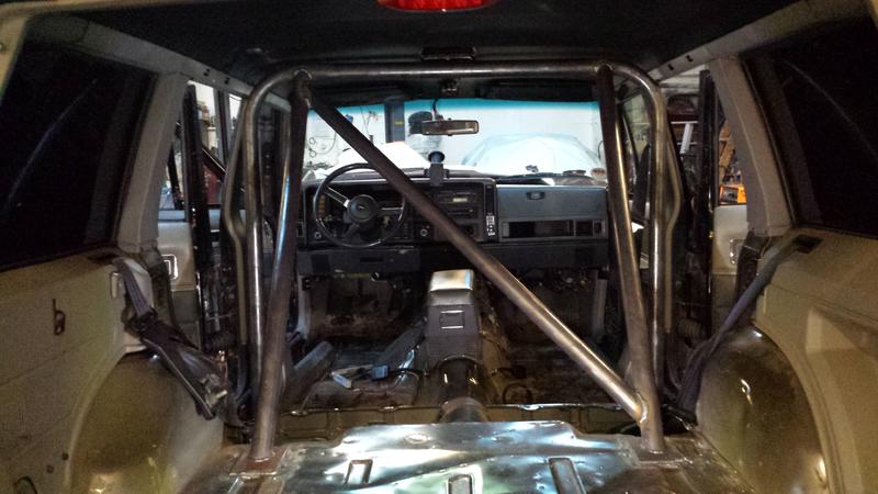

BeitragVerfasst am: 30.01.2015 19:51:00    Titel:
Es ist tatsächlich ein reiner B-Bügel mit Abstützung nach hinten und einer Diagonalen.
Die Zeichnungen in den Anlagen des DMSB Jahrbuches geben es auch so her.
Und nochmals, ich fahre mit dem Auto keine Rennen, nur "Freestyle Trial".
Der Prüfer hat den Bügel noch nicht gesehen, es wurde aber nahezu jeder Arbeitsschritt
telefonisch mit ihm besprochen. Das Auto wird jetzt wiederzusammen gebaut und dann vorgeführt.
Danach setzte ich hier gerne vom Aufbau eine Fotostrecke rein.
BeitragVerfasst am: 30.01.2015 20:03:08    Titel:
Wenn Du beim "Freestyle-Trial" einen Hang runterrollst, knickt die A-Säule ein und der Bügel nach vorne bzw. seitlich (weil nur eine Diagonale) weg, d.h. Dein Überlebensraum ist nicht größer als ohne Bügel. Die reinen B-Säulen-Bügel waren eine Zeitlang eine Notlösung, aber Schutz bieten sie nicht. Was spricht denn gegen einen richtigen Käfig?

BeitragVerfasst am: 30.01.2015 20:41:17    Titel:
Ich habe den Granny beim Trial bisher zweimal in stabile Seitenlage versetzt. Beide Male ist nicht einmal eine Scheibe gesprungen.
Ich schreibe das der erhöhten Steifigkeit durch den Käfig zu. Meiner Meinung nach geht so etwas nur mit A-Bügel und Diagonale von A nach B. Ich habe zudem noch eine Strebe quer hinter den Sitzen.

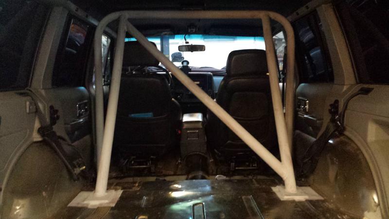

BeitragVerfasst am: 26.02.2015 11:09:32    Titel:
@Wrangler_Rene: Habe nachgefragt. Für eine Überrollvorrichtung braucht's immer Abstützungen nach hinten. Aus diesem Grunde werden grundsätzlich die hinteren Sitze ausgetragen. Ausnahmen gibst nicht.
Bei meiner Karre ging alles klatt:
