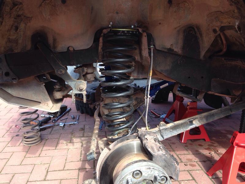

Ich halte das für Blödsinn mit dem achskugel. Die Achse wird gekippt beim höherlegen, also muss die Achse wieder gerade stehen. Das geht nur mit den längslenkern.
Hier ein gutes Beispiel. Original Längslenker und 4"

BeitragVerfasst am: 24.07.2014 18:50:15    Titel:
Ok das Blödsinn wär jetzt nicht fachlich.
Ich finde in meinem Augen sind die achskugeln nicht der richtige weg.
Ich korrigiere damit nur die achsschenkel, mehr nicht. Die Achse bleibt weiter gekippt.
Ich werde 6 grad einbauen. Das Bild ist nur ein Beispiel. Die Achse war komplett ausgefedert und steht nicht mehr so extrem.
Michael, ich will dich ja nicht als blöd hinstellen aber dann erklär mir doch bitte warum die achskugeln ?
MfG
Caruso

BeitragVerfasst am: 24.07.2014 20:10:44    Titel:
eds_s_h hat folgendes geschrieben:
MfG
ich wollte einfach "nö" schreiben, weil du ja sooo froh bist, damals nicht zu mir gefahren zu sein, aber dennoch für die Allgemeinheit:
Die vorderen LL sind "Radiusarms" bei einer Höherlegung wird der Winkel des Kreuzgelenkes am VTG-Ausgang größer und der Nachlauf der Vorderräder geringer. Das gilt es im wesentlichen zu korrigieren. Den Winkel am Kreuzgelenk der Kardanwelle am VTG mit einer DGW und den Nachlauf mit geänderten Achskugeln. Mit 6° korrigierten Radiusarms muss das Kreuzgelenk der Kardanwelle 6° mehr ausgleichen. Schau dir mal die ganze Fahrwerksgeometrie der Vorderachse an. Meinst du es ist Zufall, dass die Radiusarms genau in Höhe des vorderen Abtriebsflansches am Rahmen ihren Drehpunkt haben?
Bei 4" Höherlegung würde ich wie geschrieben beides machen und das Diff etwas mit Öl überfüllen. Das die Belastung auf die Ausgangslager im Antriebsstrang enorm steigen, sollte Dir klar sein. Fachlich optimal wäre bei der Achskonstuktion mit Radiusarms freilich ein Homokinetisches Gelenk oben am VTG, aber das war LR vermutlich zu teuer Winke Winke
