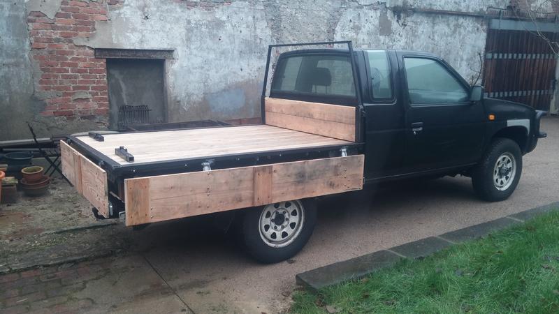

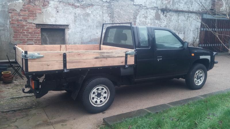

BeitragVerfasst am: 18.12.2014 15:53:54    Titel:
Hallo Zusammen,
Stufe eins ist nun fast abgeschlossen. Bordwände sind abklapp- und abnehmbar. Auf der Fläche sind Fixpunkte, in die später die Kabine eingerastet werden kann (formschluß). Durch den Umbau habe ich bisher gegenüber der Originalpritsche 100 kg gespart. Die Längsrahmen habe ich etwas fetter dimensioniert 60x30X2 plus Innenrohr 55X25X2. Im neuen Jahr fange ich mit der Absetzkabine an. Wahrscheinlich wird es ein Monocoque, wegen des Gewichtes.
Viele Grüße und schöne Weihnachten
Wagen in Felgenfarbe lackiert.

BeitragVerfasst am: 18.12.2014 16:37:30    Titel:
Moin.
Uiiih - dann ist aber eine Nissan Pritsche schwer, bei eingesparten 100kg...!
Gruß Stefan
xomozoon
...und hat diesen Thread vor 4253 Tagen gestartet!
1. Toyota FJ45 4,2 L von 1974 und Ford Ranger Extracab
BeitragVerfasst am: 18.12.2014 16:44:58    Titel:
yess 215 kg mit Heckklappe

BeitragVerfasst am: 18.12.2014 17:18:56    Titel:
Moin
Das sieht doch gut aus! Smile
Schönes Projekt hast du da umgesetzt.
Es gab hier mal einen Thread, da wurde behauptet Holz als Pritschenwände
würde beim TÜV, wegen Splittergefahr bei Unfällen, sauer aufstossen.
Ich freu mich schon auf den Kabinenthread. Ja
Gruß Mario

BeitragVerfasst am: 19.12.2014 12:40:49    Titel:
Feine Sache! Ja
Solche Holzbordwände sind früher durchaus üblich gewesen!
Allerdings wurden die immer ringsum mit Metallprofilen eingefasst, wohl auch um die Splittergefahr bei Unfällen zu
minimieren.
Das Hirnholz würde ich auch nie offen lassen, da von dort die Feuchtigkeit besonders stark ins Material eindringt.
Wie willst Du konservieren?

xomozoon
BeitragVerfasst am: 19.12.2014 14:09:14    Titel:
Hi Stefan,
Ich denke ich werde nichts zu Schutz des Holzes tun. Der Pickup sieht so gut wie Regen und wenn ich Urlaub fahren werde muss das Holz das eben aushalten. Es handelt sich um Lerche hier ausm Wald. Es bekommt im Laufe der Zeit eine schöne graue Färbung. Habe vor 5 Jahren eine Terrasse aus dem Material gebaut und sieht echt cool aus.
Hat jemand von euch eine Ahnung ob ich die Pritsche beim Tüv eintragen muss.? Da gibts ja unterschiedlichste Auffassungen.
Viele Grüße
Markus
MF
Wohnort: Groß Sarau
BeitragVerfasst am: 19.12.2014 14:50:17    Titel:
Moin
Ich würde definitiv zum Tüv fahren.
Es sieht so aus als ob die Fahrzeuglänge eine andere wäre.
Die Befetsigung ist auf jeden Fall anders.
Aber selbst wenn alles nahezu identisch ist,
wenn du in einen Unfall verwickelt wirst dreht man dir daraus einen Strick.
Die Versicherungen suchen nach Punkten die zum Abzug führen können.
Selbst wenn der Tüver nichts eintragen möchte/muß,
dann sollte man sich das Bescheinigen lassen.
Gruß Mario
