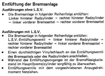

ausm WHB vom D21
stell den Bremskraftregler an der Hinterachse auf Volllast, damit der ganz aufmacht
und schau dir die Bremssättel vorne mal genau an, es gibt welche die kannst nicht einfach so entlüften wenn se ganz leer waren
eventuell mal ein Belag rausnehmen, schaun ob der Kolben ein stück rauskommt, dann entlüften und Kolben zurück drücken, wen dann noch Luft drinn ist sollte die oben raus kommen

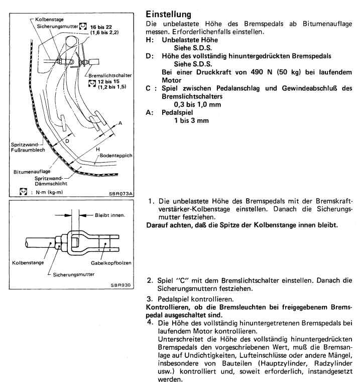

Der Wagen hatte schon neue Bremssättel. Hab die heute ausgebaut und ohne belege versucht . Der Zylinder Bewegte sich null. Habe dann gute gebrauchte die ich noch hatte eingebaut. Hier bewegt sich zwar minimal etwas. Jedoch bremswirkung null. Lima mit unterdruck getauscht hatte ich noch da. auch das selbe. Bleibt ja nur noch der Bremskraftverstärker selbst. Übrigens pedaleinstellung wie beschrieben ist ok. Bremsventil Hinterachse ist auch ok.

Ich entlüfte zu Zweit. hinten angefangen 3 mal Pumpen gedrückt halten schraube öffnen (Flüssigkeit kommt) Zu . dann wieder und wieder und wieder . bis alle durch sind. Habe die Sättel die neuen wieder gegen gute gebrauchte getauscht. Angeschlossen ohne belege drückt es den Kolben nur millimeter raus und ende. Also Bremswirkung null.
Beim Entlüften ist der Wagen hinten ausgehoben wie in der anleitung beschrieben.
Du mußt das Auto BELASTEN oder zumindest den Regler so stellen als ob er belastet wäre

Werde jetzt nochmal den HBZ abschrauben und testen ob die stange voll reindrückt

Beim bremsen drückt der Bremskraftverstärker auch den Kolben raus gegen den Hauptbremszylinder. Da ist aber noch ein Verstellbarer Nippel. Werd mal den etwas rausdrehen
