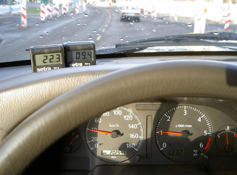

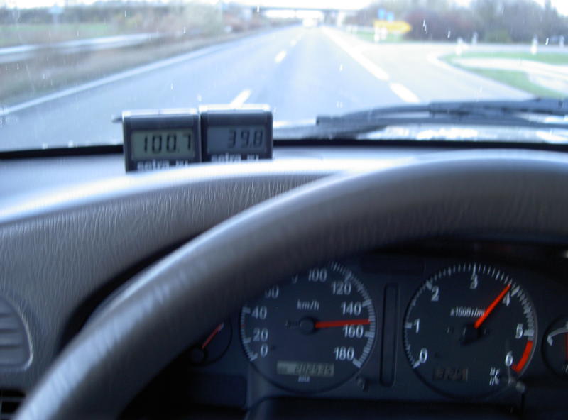

BeitragVerfasst am: 24.10.2014 06:59:33    Titel:
Wenn du den Lüfter auf der Autobahn bei 100kmh einschaltest merkst nicht mal an der Anzeige das er an in.
Und bei 50kmh waren es wenn überhaupt nur ein paar °C.
Der Luftstrom ist nicht zu unterschätzen!
Leider habe ich die Aufzichnungen wohl irgendwann einmal entsorgt.
Und immer noch verstehe ich nicht, wieso so mancher da noch einen Lüfter drauf setzen will.
Bei niedrigen Geschwindigkeiten wird auch weniger Leistung abgerufen, so das die Kühlleistung immer noch mehr als gut ist.
Finde das auf der Autobahn es etwas mehr sein dürfte um ein paar PS raus zu kitzeln.
