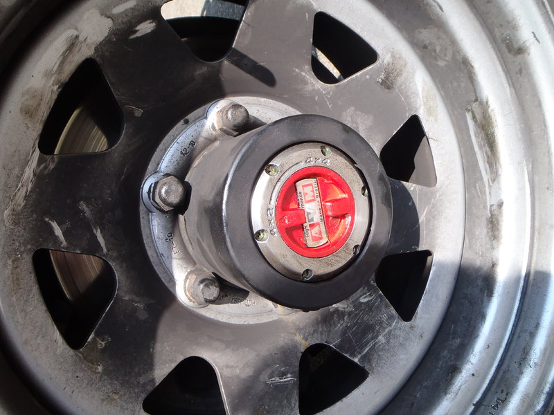

BeitragVerfasst am: 08.12.2014 20:44:51    Titel:
Die sehen sehr Sympatisch aus. Auch mit den dicken Schrauben.
Hab leider grad nur das 1 Bild von damals:
Aber da sieht man schon die schrauben
