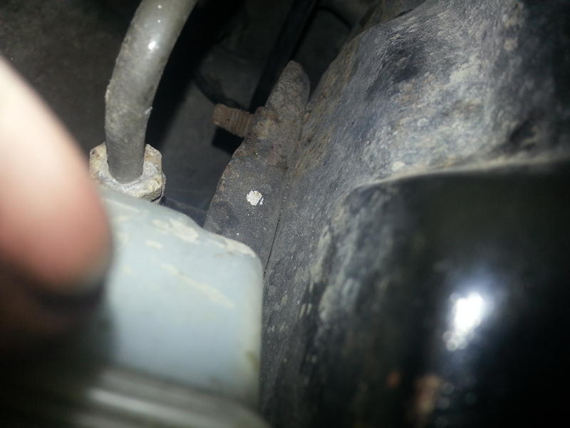

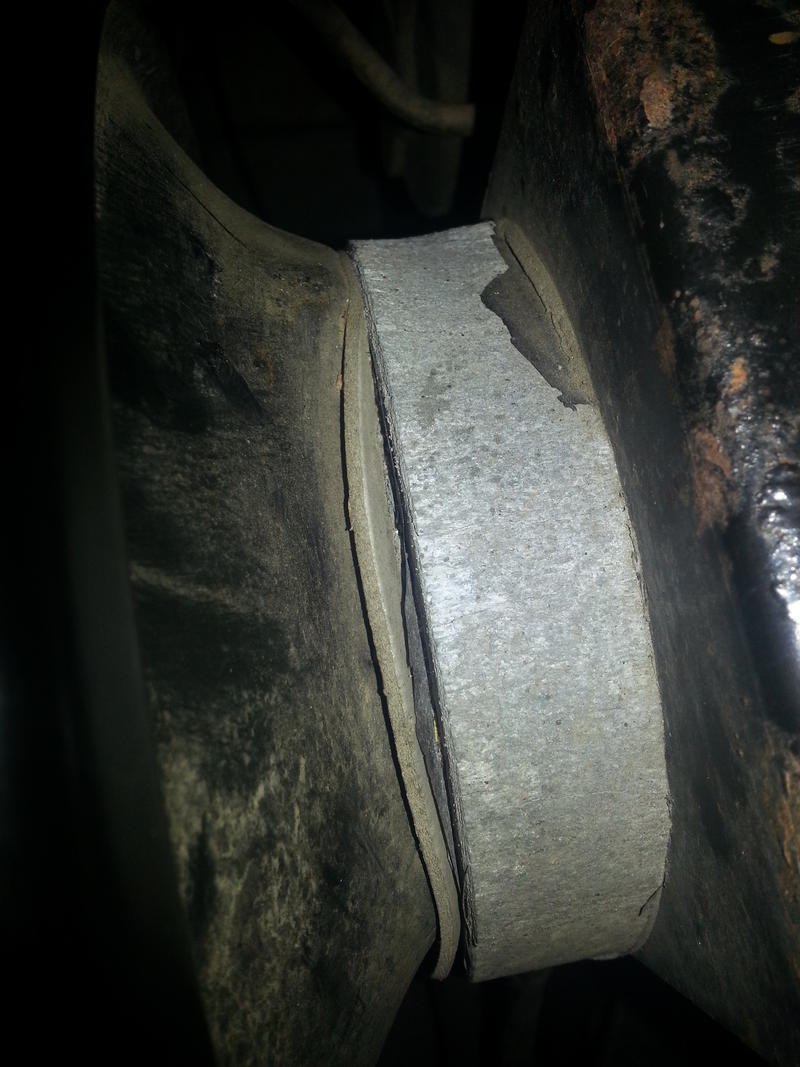

Hier noch 2 Bilder von Problemstellen
Aluplatte zwischen BKV und Halter
Hier ist Deutlich die Korrosion zu sehen , Material blättert massiv ab der BKV wird undicht
Die Befestigunsschraube des HBZ am BKV
