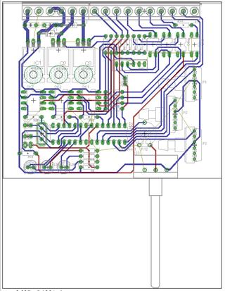

Nun noch ein Screenshot von meinem Regler.
Mit dem layout können eh die wenigsten etwas anfangen.
Flashi weis wie lange ich mich mit dem Thema schon befasse.

atmega 168 ? Winke Winke
BeitragVerfasst am: 29.12.2014 19:17:32    Titel:
Ne.
Ein 328.

mhh... gleiches pinbild :)
aber besser man hat als man hät ...speicherplatz
gute wahl
ohne zu tief in deine entwicklung eindringen zu wollen :
warum stellmotor ? ist da ein n75 mit dose nicht "sicherer" ??? (wie flashi)
wie verhinderst du das der stellmotor "stehen" bleibt ??

BeitragVerfasst am: 29.12.2014 19:48:36    Titel:
Der Stellmotor hat einen Federrückzug.
Sprich ein Stirnradgetriebe. (Siemens VDO)
Ohne Signal ist der Leitapparat immer offen.
Also sicher und lässt sich bei einem Defekt, den ich noch nie hatte problemlos fahren.
Mit dem n75 Ventil hatte ich immer Resonanzen im Gestänge.
Habe sie einfach nicht weg bekommen.
Nach Rücksprache war schnell klar, das die Vakuumdose für die günstige Großserie mit festgeschriebener Kennlinie gedacht ist.
Der Stellmotor ist deutlich schneller und wird bei hochwertigen Fahrzeugen wie z.B. Porsche und VW eingesetzt.
Für mich einfacher zu programmieren.
Gerade weil ich nicht der "C" Held bin.

cool YES
gestatte mir bitte noch eine frage :
wieviel weg und was zieht er maximal (in Newton)
du steuerst ihn ja scheinbar auch mit PWM an wie es auf der platine den anschein hat
ok, sorry waren 2 fragen Winke Winke
BeitragVerfasst am: 30.12.2014 08:12:22    Titel:
Maximal ca. 29mm, wobei 25mm maximal ideal sind.
Die Stellmotoren funktionieren mit PWM.
