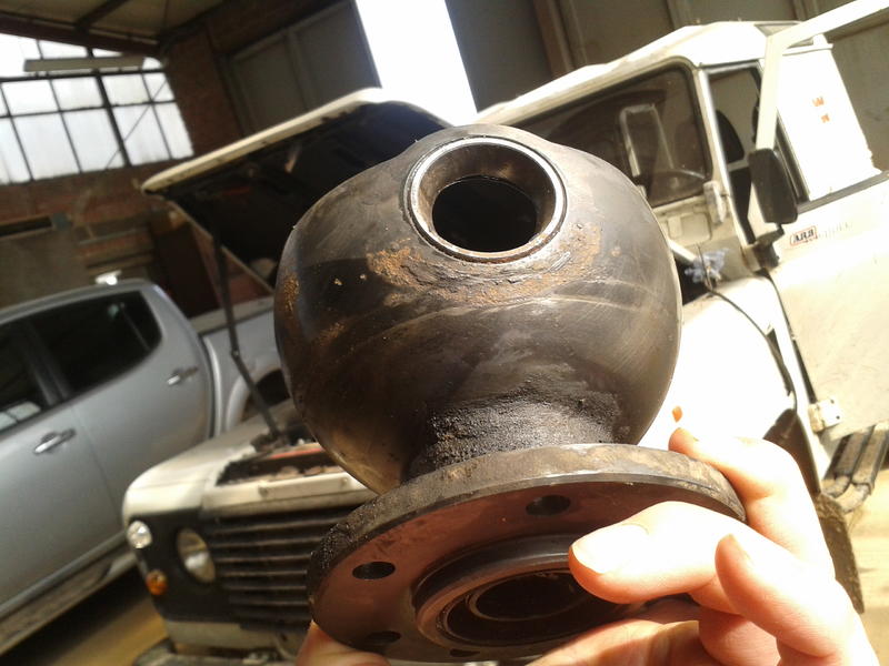

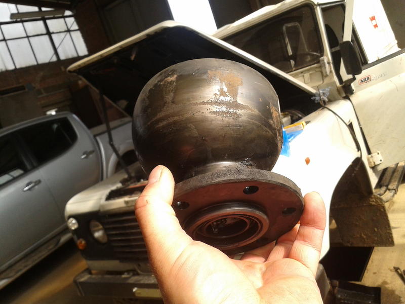

BeitragVerfasst am: 17.06.2015 22:48:05    Titel:
Nee, oder? Das musste ja kommen!
Eben mal schnell den Dichtsatz in die siffende Defenderachse bauen und dann das Wut . Die Kugeln doch total vermockert! Ich könnte Määääääääääääää
Aber ich hab ja noch die alte Range-Achse. YES Schnell in die Asservatenkammer und....................genauso im A.... die Dinger. Für was hebt man eigentlich den Schrott auf?
Also müssen Neue her aber nun mein Problem: Standard oder mit der Korrektur des Nachlaufwinkels bei (moderater) Höherlegung. Im Moment würde ich aber ungern schon das neue Fahrwerk mit verbauen. Die tägliche warme Malzeit ist mir wichtiger rotfl
Sind bei 3° Korrektur und Standard-Höhe die Fahreigenschaften noch erträglich?

Wenn du Teile der Achsen vermischen willst, Vorsicht! Eventuell passt der Lochkreis der Kugeln nicht, wenn die RR Achse alt genug ist. Genaues Bj. der Umstellung ist mir entfallen.
wenn du die 3° Kugeln ohne Höherlegung verbaust, bekommst du mehr Nachlauf und damit einen besseren Getadeauslauf. Also in meinen Augen unbedenklich.
Was wurde denn da geändert?

BeitragVerfasst am: 18.06.2015 11:19:41    Titel:
Der Grader hat folgendes geschrieben:
Im Stand schwerer zu lenken. Geradeauslauf auf der BAB wird deutlich besser, das "Lenkgefühl" nimmt zu. Selbst 6° funktionieren prima ohne Höherlegung.

BeitragVerfasst am: 18.06.2015 15:31:51    Titel:
Die alten Achsen haben eine Schraube weniger am Flansch der Kugel. Im Prinzip fehlt die auf 6 Uhr.
Und die Verschraubungen der Mitnehmer waren zöllig

BeitragVerfasst am: 18.06.2015 21:30:53    Titel:
Servus !!
wenn ich es richtig im kopf habe waren auch die Verschraubungen der kugel zum achsrohr bei den frühen RRC achsen zöllig.
gruss ,michi

BeitragVerfasst am: 18.06.2015 22:06:32    Titel:
Servus !!
gruss ,michi
Stimmt! Das hatte ich vergessen genau wie die geringfügig andere Spurweite

BeitragVerfasst am: 21.06.2015 10:32:35    Titel:
Ok, dann werde ich die 3° Korrekturdinger ordern wenn sich die Händler vom Messestress erholt haben Grins
Danke für die Hilfe.
