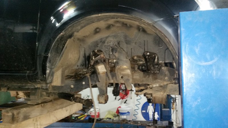

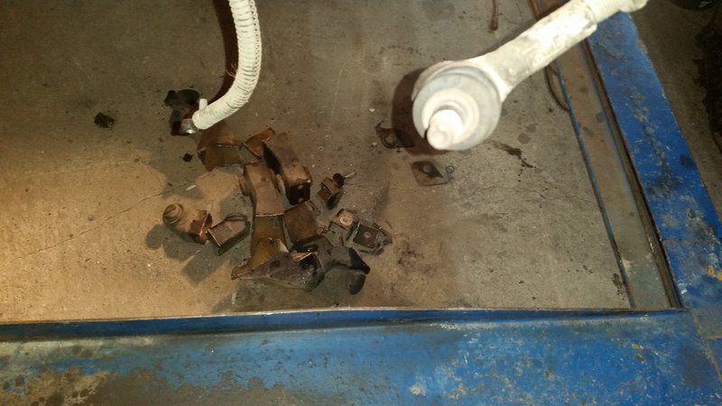

BeitragVerfasst am: 04.02.2015 19:38:54    Titel: Heute
Stand der Dinge

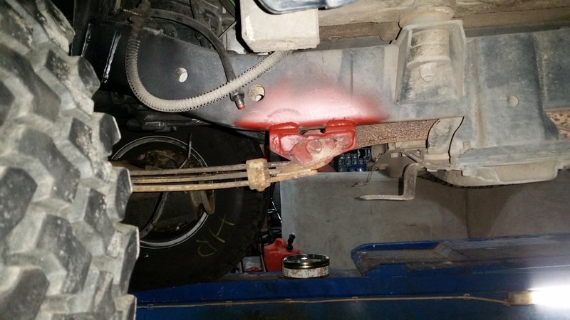

VA passt nicht, Blattfedern lassen sich nicht über der Achse Montieren weil die halter der blattfeder am Diff mit Angegossen sind.
So jetzt ist es soweit, die Patrol Achsen stehen zum Tauch oder Verkauf.
Ich brauch was passendes.

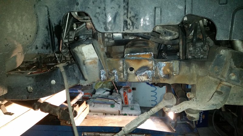

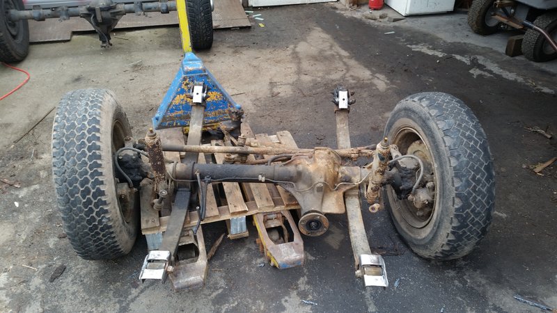

BeitragVerfasst am: 04.02.2015 21:36:49    Titel: Bilder zum stand der d....

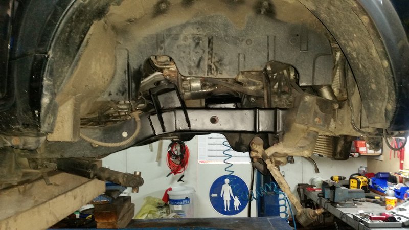

...und hat diesen Thread vor 4090 Tagen gestartet!

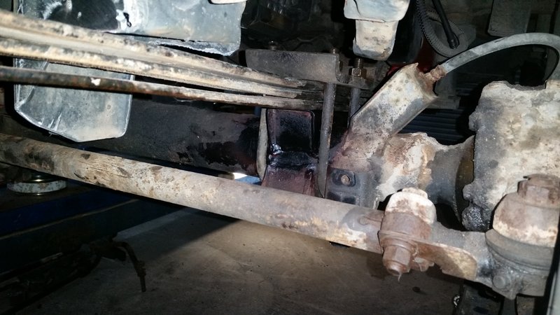

BeitragVerfasst am: 04.02.2015 21:38:05    Titel: noch eins

BeitragVerfasst am: 04.02.2015 22:34:02    Titel:

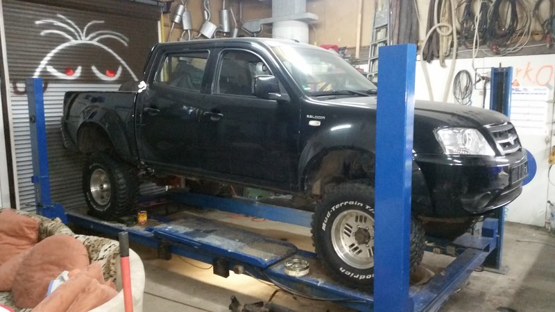

Was isn das jetzt für n Auto...? Nach MD21 sieht das nicht aus...?

RebelHeart hat folgendes geschrieben:
Anhand des ersten Posts in dem die Rede von "Tata" ist und der Form des vorderen Kotflügels, schätze ich mal, dass es ein Tata Xenon ist.

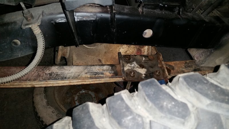

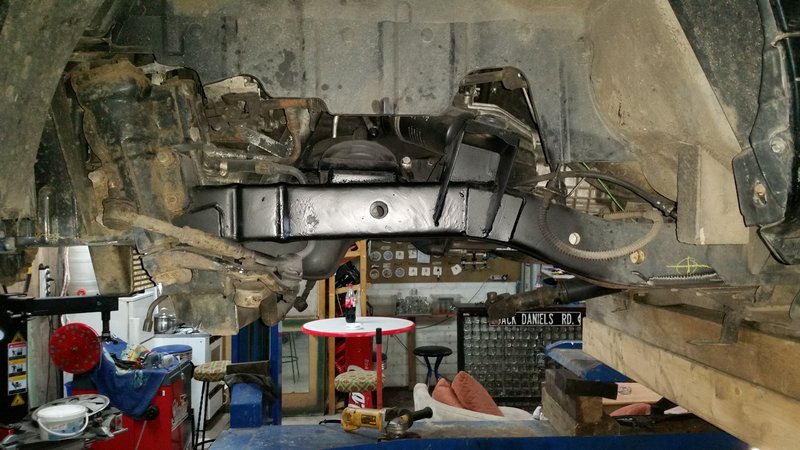

BeitragVerfasst am: 07.02.2015 22:48:11    Titel: Danke für die mühe

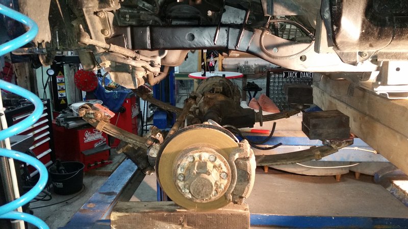

Hier ein paar Bilder von heute
jetzt noch das prob mit übersetztung der diffs lösen
Aber da hilft ja der Steppenwolf Danke Respekt YES

BeitragVerfasst am: 07.02.2015 23:55:22    Titel:
Na, DAS nenne ich mal eine zügige Umsetzung!!! YES
Zeig mal ein Bild von vorne von der Lenkstange.
Achte mal auf Deine vorderen Blattfedern! Nach einem SPOA neigen die zum S-Schlag. Durch die Belastungen beim
bremsen können die sich hinter der Achse dauerhaft verformen. Auch wenn der VA-Antrieb dann funktioniert sorgt
das für Drehmoment was diesenn Effekt verstärkt.
Sieht sehr stimmig aus, nur wirken die Räder jetzt etwas klein.
Aber irgendwas ist ja immer... rotfl
