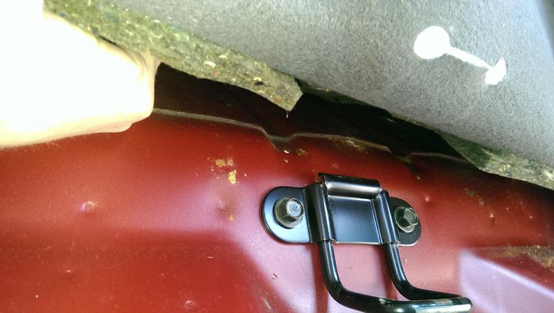

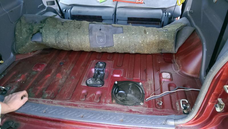

So, ich habe mich für die bfg entschieden und letzte Woche montiert....
Und da ich ja schon einige Zeit hier mitlese und DIe Bilder vom Rostbefall einiger Terranos mir große Angst gemacht haben, habe ich mal den Teppich im Kofferraum entfernt.... Siehe da, kein Rost, allerdings ist meine Kuhleraufnahme weggegammelt. Bilder hierzu folgen....

wuhugregor hat folgendes geschrieben:
Am Freitag ging's dann direkt nach Thüringen mit einem Passat hinten drauf...
Habe den Terrano jetzt seit einem guten Jahr, Baujahr 1998 und mit 200.000 km gekauft. Mittlerweile hat er 244.000 drauf und mich nicht im Stich gelassen, tolles Auto und das für 2200euronen :yes: :yes:

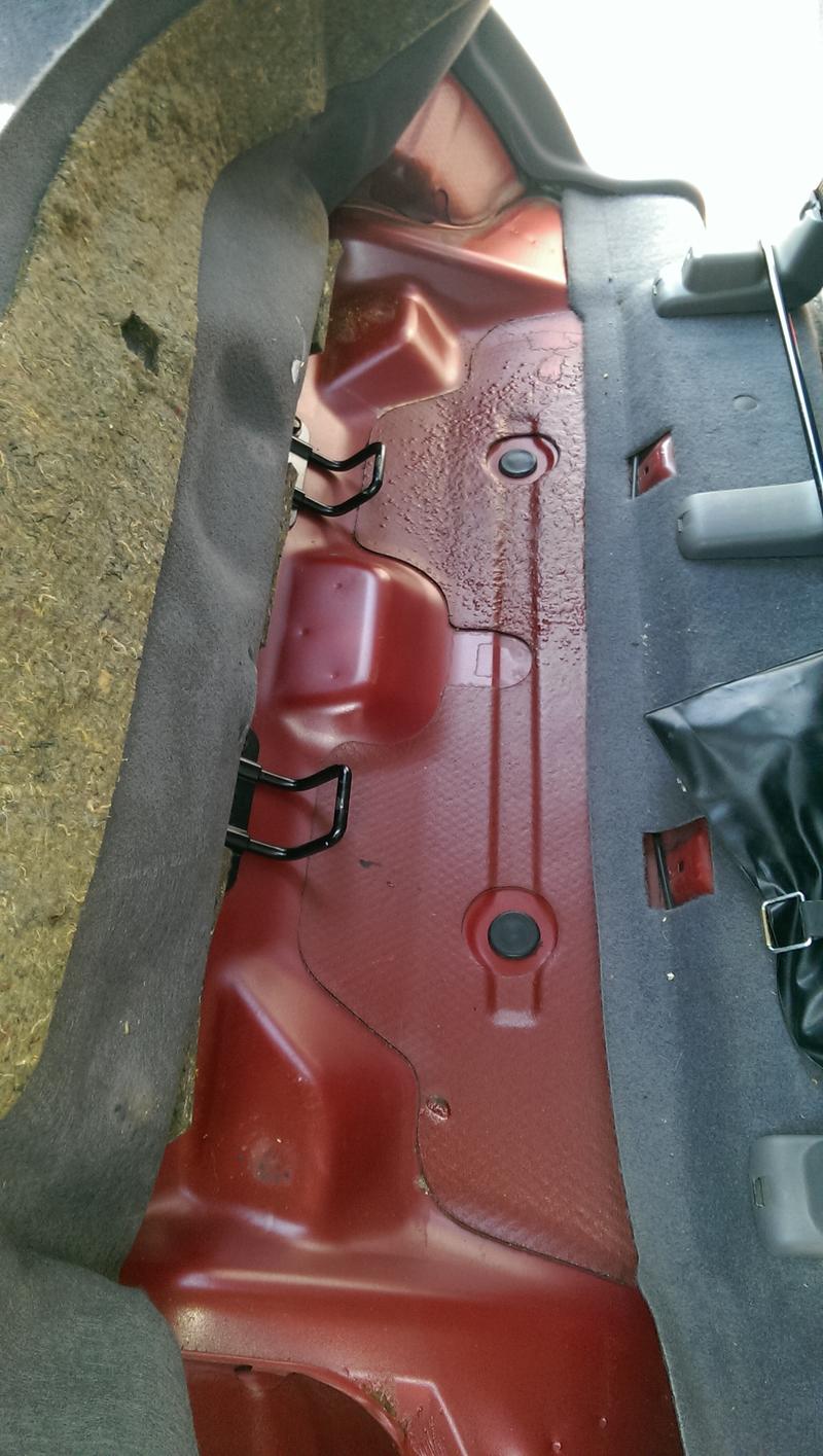

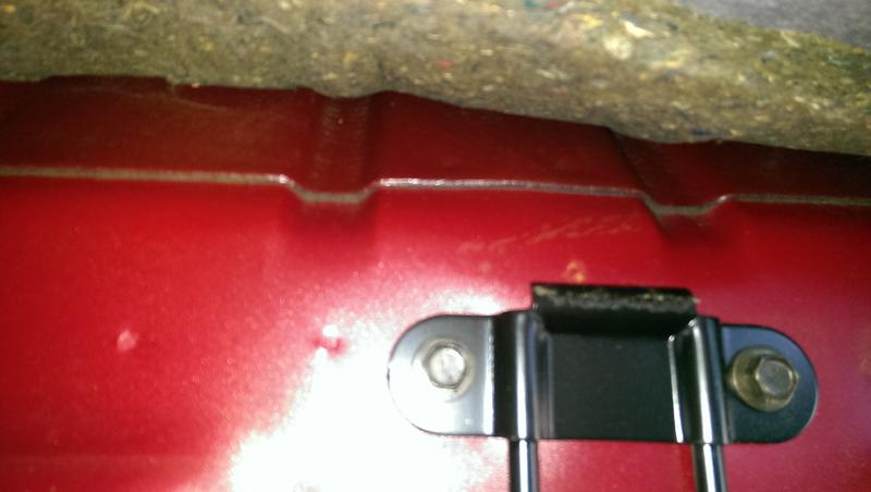

Die richtigen Gammelstellen liegen (zumindest auf dem Bild) noch unter dem Teppich. So sieht/sah meiner an der Stelle auch aus ;-)
Nimm den Teppich mal ganz raus und schau Dir die Befestigungspunkte der Sicherheitsgurte und den Übergang im Bodenblech von den Rücksitzen zum Kofferraum an. Da sind so zwei Ecken übereinander angeordnet.

BeitragVerfasst am: 24.04.2015 14:06:47    Titel:
Hey...
Da musste ich dich gestern nochmal nach gucken.
Also die Befestigungen für die Gurte sind Top.
Bei den Haltern der Rucksitzbank sind kleine Bläschen vorhanden mehr nicht.... Supi
