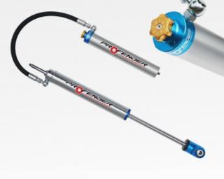

Hallo ring-racer!
Wir haben seit Kurzem ein nettes Fahrwerkskit für den Defender im Angebot. Das Kit besteht hauptsächlich aus bewährter Terrafirma Hardware.
Wahlweise kann man zum Beispiel auf einstellbare Smoothie Shocks upgraden. Wir haben davon grade unsere erste Kleinserie für den Defender erhalten.
Das könnte eine gute Alternative für dich sein. Die Terrafirma Federn gibt es als Light-Load Variante mit 200lbft/in. Das könnte grade so passen (Zur Not installierst du halt noch ein Reserverad am Heck).
--> http://www.profender-shocks.com/Land-Rover-Terrafirma-Fahrwerke/Fahrwerkskits-Land-Rover/ProSport-Kit2.html
